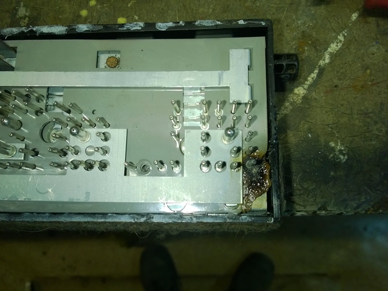

Czołem, od jakiegoś czasu miałem bardzo dziwne problemy z oświetleniem przednim (światła mijania/długie) aż do zeszłego weekendu, kiedy to wszelkie problemy znikły jak za dotknięciem czarodziejskiej nóżki - zabierając ze sobą wcześniej wzmiankowane światła.
Uzbrojony w miernik i cierpliwość idąc od kłębka do przysłowiowej nitki doszedłem do następującego wniosku - jakiś luj założył żarówki reflektorów o mocy 90/100W co spowodowało wzrost temperatury w tytułowej skrzynce i finalnie stopienie się przekładek izolacyjnych w owej i obwody dotychczas od się galwanicznie odseparowane takimi przestały być!
I do czego "zdanżam" - czy ktoś z Szanownych nie miałby do odsprzedania sprawnej i nie zlasowanej skrzynki bezpieczników, albo wie z jakiego folkswagiena pasuje lub 924?
Numery jakie znajdują się na mojej skrzyneczce to 477 941 813 i 89 6165
Jak tak się głębiej zastanowię, to byłbym w stanie to naprawić, ale czasu żal.
Oczywiście logika każe mi myśleć o jakieś innej jeszcze przyczynie tego stanu rzeczy.
Temat raczej pilny, bo spalanie mojej mercedes = 2 x spalanie 944 + 30% smiley
A no i dodatkowo każde nieumiejętne dodanie gazu naraża mnie na utratę prawa jazdy...smiley
HELP!
Damian dodał/a następującą grafikę:
