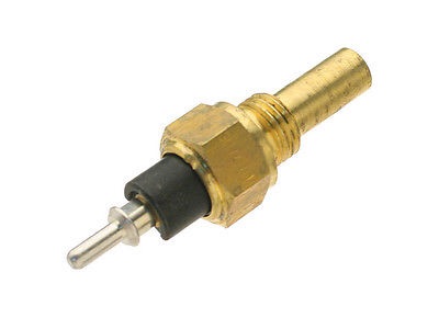

witam poszukuję termowłącznika pompy chłodzenia turbiny
Turbo S 89'
Coś ktoś?

Qubak może mieć nowe -warto zapytać .
Simprez może mieć też zachomikowane na zapas .

Z Qbakiem eksperymentowaliśmy z doborem tegoż w zeszłym roku.
Kuba ma swój typ, ja znalazłem swój. Jutro sprawdzę, co ostatecznie wybraliśmy i jakie to to ma oznaczenia smiley

http://e-autoczesci24.pl/sklep/partscatalogue/wyniki-wyszukiwania,12-08668.aspx?
Wybierałem między FEBI a Maxgear - jest Maxgear, bo wygląda bliżej oryginału. Nie testowany, bo termoprzekaźnik załączania pompki jest jeszcze u Michała

Daj znać koniecznie czy działa jak powinien po montażu. Chociaż i tak jestem gotowy zaryzykować w ciemno bo to jest 30 zł zamiast 100 USD :s64;

Póki przekaźnik(i) w regeneracji póty czujnika nie sprawdzę.
PS. za Maxgeara dałem dyszkę smiley
PS 2. te za 100USD z USiA to szkoda zachodu. Np. PatricMotorsport sprzedaje niby czujnik 930 606 118 00, a w rzeczywistości jest to czujnik prod FAE nr 36020 z dodatkowym konekktorkiem na przejściówce - ustrojstwo dedykowane do chłodnic oleju w wiatrakach (964, 993)
