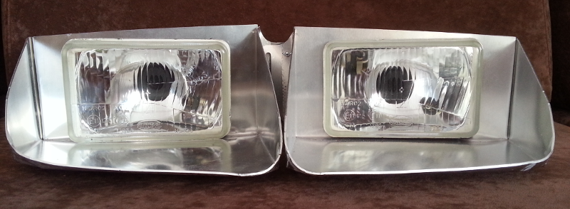

Spy foto.
Stan gotowy do malowania.
944 S2/Cup "Malina" - jest
GaZiK dodał/a następującą grafikę:

czy takie cuda są street legal czy to tylko na tor?

A czemu nie legal? Mają przecież w środku reflektory z homologacją.

wit007 napisał/a:
Bo są nie ujęte w homologacji pojazdu.
Po pierwsze jeżeli zostaną dodatkowo zabudowane pokrywą z poliwęglanu/ szkła czy innego przezroczystego materiału wymagają ponownych badań homologacyjnych (barwa światła i rozpraszanie- badania w ciemni). Dodatkowo sama pokrywa podlega kilku badaniom takim jak odporność na ścieranie, udary, promieniowanie UV.
Po drugie w samochodzie sprawdza się również rozmieszczenie homologowanych świateł czego tu brakuje (jeżeli chodzi o papier).
Co do konsekwencji - w Polsce puki co raczej nikt na to nie zwróci uwagi - brak wiedzy policjantów, diagnostów i innych służb bo jak wit007 zauważył wewnętrzne reflektory mają homologację. Wyjazdu do naszych zachodnich sąsiadów raczej nie polecam, tam wiedza stróżów prawa jest znacznie szersza.

Poliwęglan jest akurat w wersji odpornej na UV, ale rzeczywiście temat jest kontrowersyjny co do homologacji. Lampy oficjalnie do sportu smiley

Bilek a co z homologacją dla 924GTS, czy ona nie jest w stanie ułatwić legalizacji takich lamp?

Może ułatwić o tyle, że być może nie będą się czepiali do modyfikacji samochodu. W przypadku samej lampy niestety nie pomoże. Rozmawiałem ostatnio z gościem z ITS, który zajmuje się badaniami i homologacją świateł. Wprowadzenie jakiejkolwiek zmiany powoduje konieczność wykonania nowych badań tak jak pisałem wcześniej. Ich koszt oszacował dla podobnego zestawu na około 20000 zł.
Należy wziąć też pod uwagę, że lampy od GTS'a powstały w latach 70-80 i od tego czasu przepisy się zmieniły.
Niestety z punktu widzenia prawa jest to trudny temat.
