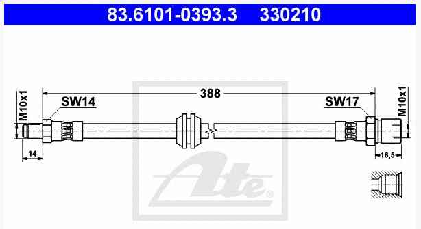

Szukam przewodów hamulcowych do 924 83`, wie ktoś gdzie można dostać takie nowe? Potrzebuję 2 sztuk.

Oryginał to ATE - numer artykułu: 24.5171-0393.3 lub jeśli Masz "czytelny" oryginał - dorób w stosownym zakładzie kopie według niego.
P.S. Dla potomnych:
Edytowane przez konto_usuniete dnia 16-11-2015 20:06
