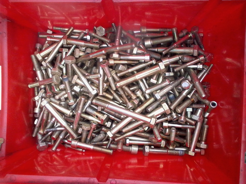

Mam większość oryginalnych odnowionych śrub do 924 944 928 kontakt 698-osiem sześć pięć 218
https://www.dropbox.com/sh/2jnuazooskronjq/AAADvvMQQZVmDSIT9iBzclpYa?dl=0

Dorabianie to wg mnie ostateczność. Marchewex powinien w tej stercie śrub znaleźć dwa mimośrody jak na zdjęciu.
