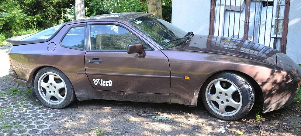

Ja mam kpl replik: przody 7,5j 17 et23, tyły 9j 17 et15, z ładnymi Oponami Michelin Pilot Sport. Świetnie wyglądające na starszych 944 (od 86' - wąski zawias). Wieczorem wrzucę foto, jak wyglądają na moim turbo

simprez, możesz wrzucić fotkę swoich cup'ów - chyba nie widziałem jeszcze 9J z tak niskim ET.
Byłbym wdzięczny.

przepraszam za zwłokę - notoryczny niedoczas ostatnio.
Link do szczegółowych fotek:
http://www.fotosik.pl/u/simprez/album/2281285
a poniżej poglądowo.
Z tego co wiem, to Kacper (na http://classic911.pl/) też ma podobne felgi wystawione (chyba z tym samym ET).
Jest to model MilleMiglia CUP 1. Miałem już kiedyś też MilleMiglia Cup3 (czyli replika TurboTwist) z takimi samymi parametrami
