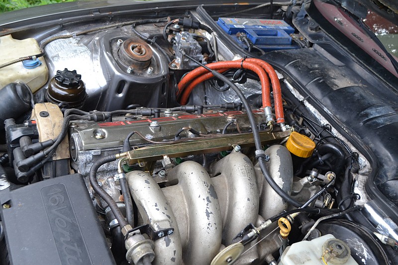

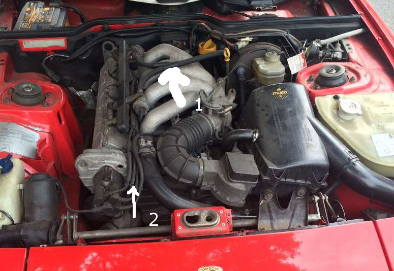

Kupię przewód paliwowy na zdj nr 1, uchwyt na kable wysokiego napięcia na zdjęciu nr 2
Oraz poszukuję informacji z czego pasują osłony gumowe na wtyki lamp w zderzaku czyli do świateł pozycyjnych i przeciwmgielnych oraz kierunkowskazów

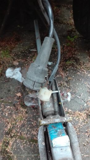

Zdjęcie poglądowe resztek osłon gumowych

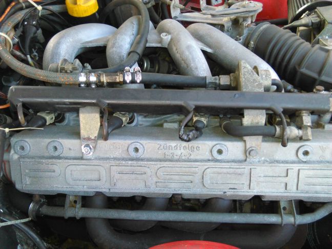

Czy wiesz że przewód paliwowy jest zaciśnięty na metalowym przewodzie co idzie pod samochód ?
jego zakup mija się z celem bo zazwyczaj jest w złym stanie. Jest to cienka rurka z włóknem zbrojona po zewnątrz taśmą i tyle.
Musisz rozciąć obejmę, kupić specjalne opaski do przewodów paliwowych i kupić porządny przewód paliwowy na metry.
To jest rozwiązanie tymczasowe, bo jednak obejma to nie to samo co zarobiony przewód. Ewentualnie można kupić złączki które się wetną w przewód metalowy i pozwolą przykręcić przewód gumowy.

Sam szukam osłon gumowych .
W aso słabo nic nie ma ewentualnie ktoś kiedyś pisał że pasują od garbusa 10zł/szt.
Coś takiego ....
Edytowane przez DjDarecki dnia 11-09-2016 12:36

na razie mam przewód kombinowany (taki kupiłem z autem) Nowy oryginał to 1350zł Na zdjęciu widać.

No to go przerób tak jak pisałem.
Wiem ile kosztuje przewód paliwowy dlatego mam niefabryczny przewód i opaski do przewodów paliwowych, mój już pękł i oplot puchnął.
http://forums.pelicanparts.com/porsche-924-944-968-technical-forum/678798-fuel-line-replacement-924s-early-944s.html
powiem tak...
przejrzyj układ paliwowy w okolicy tyłu żeby się nie okazało, że tam gnije - bo tam gnije najczęściej. Jak tak to masz całość do roboty.
Ja bym to chyba rozwiązał najprościej jak się da.
przeciąć przewód paliwowy sztywny pod nogami kierowcy, wtedy powinno się dać go wyciągnąć pod maską, albo w dół i można zabrać do zarobienia przewodu w zakładzie hydrauliki siłowej. połączyć go można złączką do przewodów z pierścieniem zacinającym. Dodatkowo przewód zamiennik przychodzi już jako 2częściowy.

Jurek, jakby co, to mam gdzieś na dysku rachunek ze specyfikacją na zamówienie nowych przewodów dorabianych razem ze złączkami zamospęczniającymi na przewodach miedzianych - czyli w technologii o której pisze PieszczoH
Odezwij się na maila, jeśli by Cię to interesowało

PieszczoH dobrze opisał jak to zrobić. Przewód gumowy paliwowy ciśnieniowy 12bar i końcówki zakuwane. Przy grodzi może być na sztywno a przy listwie musi być do przykręcania. W 944 przewody idą do nadkola w 924S idą do grodzi za serwem. I tak będę demontował serwo bo jego wygląd mnie mierzi i wymaga renowacji. smiley

U mnie są elastyczne. Tak jak na foto powyżej.
Elastyczne to węże zbrojone (fi8 i fi10) z dodatkową otuliną niepalną (toto pomarańczowe), zakończone gwintami przy przejściu na sztywne. Natomiast ot strony sztywnych przewodów nakładane są złączki samospęczniające na końcach miedzianyych linii, do których dokręcane są przewody elastyczne.
