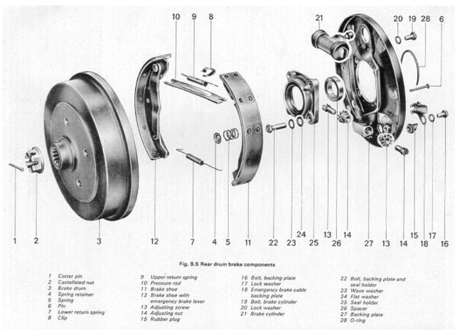

Czy ktos z Was moglby poratowac opisem regulaci recznego w 924 1980? Mam problem z przegladem bo reczny slabo trzyma. Hamulec nozny dziala ok. Przy pracy nad wnetrzem odkrecalem dzwignie recznego wiec pewnie moglbym wyregulowac tylko na dzwigni ale - czy regulacja srubami (te gwiazdki do regulacji, ktore siedza w bebnach) jest tez konieczna - zastanawiam sie jak zrobic to porzadnie?

Jeśli dobrze pamietam, to w bębnach rekopensujesz zużywanie się okładzin hamulcowych, a naciagniecie linki ręcznego masz przy dźwigni hamulca.

Element 13,14 odpowiedzialny za regulację luzu hamulca
regulacja chyba przez jeden otwór w bębnie w który wkręcasz śruby koła, albo jest dodatkowy otwór, już nie pamiętam
Z drugiej strony dobrze jest tam zajrzeć do bębnów raz na 20 lat. Możliwe, że tam się rozpadło wszystko i dlatego nie hamuje. rozebrać regulatory, wyczyścić itd.

Rozebralem wszystko, profilaktycznie wymienilem szczeki, sprezyny itp. Szczeki byly nierowno zuzyte - tylko jedna na kolo przy samej krawedzi. Wyregulowalem "zebatkami", naciagnalem linke i przeszedl przeglad. Linka recznego jest juz chyba dojechana bo na regulacji kolo fotela juz na samym koncu (poczatku) sruby. Nie wiem czy sie tak wyciagnela ze starosci czy cos innego ale kiedys bede musial zmienic. Dzieki wszystkim za pomoc!
