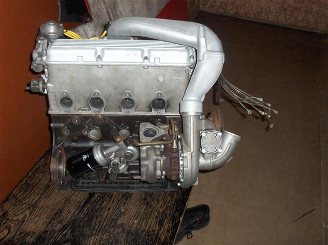

tak się tylko lekko wtrącę smiley ale niestety podstawa filtra z 924 Turbo nie będzie pasować do 924, wszystko za sprawą rozrusznika który w turbo jest zupełnie gdzieś indziej i dzięki temu jest miejsce na adapter i filtr.
Na fotce poniżej widać gdzie filtr powinien się znajdować - tam gdzie w 924 jest rozrusznik. Także albo da się go przekręcić i ustawić np pionowo - tylko nie wiem czy będzie poprawnie działać smiley
albo zmienić sprzęgło na takie z 924 Turbo z rozrusznikiem z tyłu.
