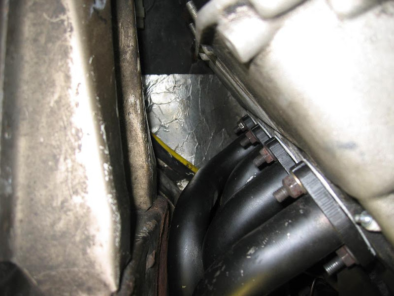

Teraz przyjemniejsze tematy. Udało się zamontować kolektor wydechowy 4-1,
który widać na poprzednich zdjęciach. Nie pamiętam ile waży (gdzieś mam zapisane),
ale cały zestaw jest lżejszy od seryjnego o 5kg smiley Wygląda to tak:
i tak (zdjęcie podmienione na nieco lepsze, kolektor już lekko wypalony) :

Następnym punktem na liście jest "naprawa pogiętego wydechu". Jak widać
na zdjęciu powyżej auto jest lekko obniżone smiley Mój nowy nabytek 4-1 dostał
lekkiego strzała, nawet nie wiem kiedy, i trzeba było wyciągnąć. Sam właściciel
serwisu Porschepana musiał się pofatygować, bo ja nijak spawarki nie ogarniam smiley
Dzięki Michał smiley Zdjęć - brak.

Ponieważ mój wydech wyglądał już tak:
a szykowałem się na imprezę Classic Cars Łódź, musiałem na szybko coś wymyślić.
Z pomocą przyszedł Ryś ofiarowując mi swój używany wydech Bosala. Mój (ten
powyżej) wydawał piękne dźwięki przy otwartej przepustnicy! Choć dopiero jak
stanąłem z tyłu to usłyszałem jak był głośny. Ja bym go dalej ratował, ale Michał
już nie chciał kleić resztek, a ja jak już się wyżej przyznałem, ze spawarką się
nie obyłem jeszcze smiley
