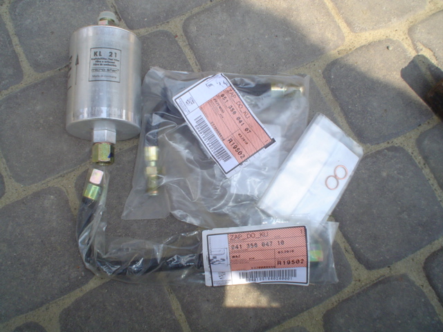

zacząłem montować elementy do samochodu
złożyłem wał napędowy - i się kręci, nie ma zacięć ani oporów, jutro go założe do samochodu
oraz założyłem nowe przewody paliwowe elastyczne i filtr, niewiele ale zawsze do przodu - jutro będzie lepiej
