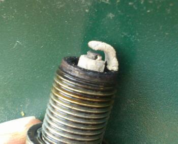

Kontynuując temat: ostatnia świeca wygląda tak jak na załączonym obrazku. Biorąc pod uwagę fakt, że nalot jest tylko na ostatnim cylindrze poszukałem w Haynesie, że przyczyna jest walnięty uszczelniacz zaworowy. Co może tłumaczyć kopcenie na niebiesko.
Auto ze mną 3 lata i pierwsza awaria. Po oczyszczeniu świec i zmianie przerwy z 0.9 na katalogowe 0.7 jazda próbna. W pełni rozgrzany silnik, ogień. Idzie fajnie. Gładziej pracuje. A to zrobię sobie jeszcze rundę relaksacyjną. Dojeżdżając spokojnie do krajowej zgubił palenie na jednym cylindrze i odzyskać nie mógł. Fajki dobrze pozakładane, nie pali na 3-ci. Wykręcam świece - iskra jest, świeca żyje. Wkręcam ją - nie działa. Wymiana świecy na inną - pochodził minutę, znowu zgubił palenie. Qbak na to - kable NGK wycierają się od budy. Rzut okiem - tak, wytarł się od ściany grodziowej na 1 cylindrze. Ale nie działa 3-ci, więc zmieniłem na 3-cim kabel i dalej to samo. Przełożyliśmy świecę z trzeciego na pierwszy, a z pierwszego na trzeci. To przestał grać na pierwszy - no to wszystko jasne, świece! Kupiliśmy 4 nowe. Pograł idealnie znowu może z minutę. Zmiana kabla zapłonowego na pierwszym (tego wytartego od grodzi) i zaczęło dać się jechać. Kaszlnie czasami na niskich, na wysokich zaś potwór i zero jęków. Z tych rzeczy bardzo niefajnych, czyli pęknięty pierścień, czy wypalone gniazdo zaworowe - no raczej nie, jak przekracza 4 tysiące to jak grom z jasnego nieba. Tylko niskie kuleją, a jak się rozgrzeje, to na jałowych przestaje na jeden pracować.
Lampa stroboskopowa już przyszła - na dzień dzisiejszy tak jak miał ustawione - 30 kilka na wysokich, tak ma też na niskich, albo i więcej. Strzelałem na szybko, żeby sprawdzić lampę, pogrzebać będę miał czas dopiero pod koniec tygodnia znowu. Ustawię mu zapłon na fabryczne -10 na niskich z powrotem. Podciśnieniowy regulator kąta wyprzedzenia NIBY działa. Robiliśmy podciśnienie ustami to obroty rosły, czyli tu też wniosek, że ma lipnie zapłon na niskich, skoro mu się łatwiej pracowało na innym kącie wyprzedzenia. Biorąc pod uwagę mnóstwo takich historii, gdzie winowajcą były kable zapłonowe, kupiłem nowe. NGK są po pierwsze za długie. Trzeba je tam dobrze upinać w komorze, żeby nie latały i nie obcierały wszędzie. Pracując przez wakacje w naszym przemyśle i widząc jakość naszej pracy kupiłem polskie Sentechy. Twierdzą, że są najlepsi, bo robią rdzeń ferrytowy i mają lepszy polimer na izolacje, niż silikon. Czy tak jest naprawę? O tym w kolejnym odcinku...
Teoretycznie tylko to zostało do wyeliminowania, świece już są nowe, więc wyeliminowane. No bo co się mogło innego popsuć od wyjęcia świec i włożenia ich powtórnie?

1. Taki nalot na świecy pojawia się od nagromadzenia osadow z dodatków w oleju i/lub paliwie. Sugeruję zmienić olej lub stację benzynową na inne.
2. Sugeruję sprawdzić i ewentualnie poprawić czystość gniazda świec w bloku silnika. Ja wiem że dostęp jest nienajlepszy, ale poprawa masy świec dużo daje i zapewnia prawidłową ich pracę. |

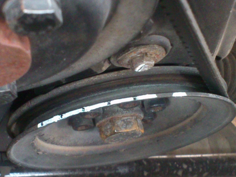

Odpalam, żeby się rozgrzał do ustawiania zapłonu. Czekam sobie, trochę strzelam lampą, patrze w ten zapłon. I tak sobie uświadomiłem, że już pierwsza kreska jest 80 stopni temp wody, a on nie kaszle, sobie gra na 4 cylindry 900 rpm. No tak. Wiem, że wiele osób jeździ na NGK i nie ma problemów, ale ja najzwyklej w świecie już nic od nich nie kupię. Żeby zdjąć fajki i po powtórnym założeniu kable nie działały jak należy?? W sumie to był główny problem. ALE!!!!!
Wisienka na torcie . Jak ostatnio próbowaliśmy go wskrzesić, to tata przy okazji uszczelnił podciśnienia regulatora kąta wyprzedzenia zapłonu. Nie sprawdziłem go przez mistrzowskie kable NGK. Teraz ustawiamy i sprawdzam: 4000 rpm bez podpiętego regulatora około +40, to samo z podpiętym już aż ponad +60, a na wolnych normalnie z + 15 miał. Co jest? Jarek od Renault Alpine z Classicauto mówił, że mam sobie ustawić 36-37, a regulator mi lata do 60. Miemory fajf, Jarek i wszystko jasne. Wyjaśnił mi jak działa regulator i po co on jest.... No to na 1000 rpm ustawiłem +10, przy 4000 rpm ma 36-37, no a z regulatorem około 60, tam już kółka nie znakowałem. No i wsiadłem i się przejechałem......... Ten samochód jeszcze tak nie jeździł.. a Sobek już od dawna nie mówił, że jest cienki jak barszcz .

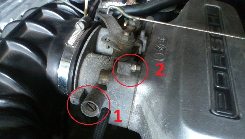

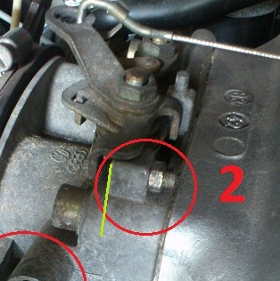

Po odpaleniu na zimnym trzyma trochę za niskie obroty (500-600) i troszkę trzęsie, a na ciepłym 800. Chciałbym mu je podnieść do 900-1000 na ciepłym, no to na zimnym będzie też miał lepsze, przynajmniej takie, że nie będzie trząść no i tu się pojawia pewna kwestia.
Tak jak na zdjęciu niżej śrubka numer 2 służy wiem do czego. Trudno nie zgadnąć widząc zasadę działania, która jest na wierzchu. Mianowicie mogę nią podnieść i opuścić obroty biegu jałowego. Może bardziej to służy jako regulacja pedału gazu?
Jednak śrubą numer 1 też opuszcza się, albo podnosi obroty. Próbowałem gdzieś znaleźć od czego jest. Ktoś gdzieś tam na forum VW zagranicznym napisał, że to śruba od mieszanki, no ale śruba od mieszanki jest przy rozdzielaczu paliwa pffffff.. O właśnie znalazłem w dokumentacji o K-Jecie, że to również śruba regulacji biegu jałowego.
Czy na pewno? I po co dwie regulacje?

1 - regulacja biegu jałowego (ilości powietrza). Otwiera/zamyka obejście (bypass) przepustnicy.
2 - Zauważ że ta regulacja ma nakrętkę kontrującą, więc chodzi o możliwość ustawienia "na stałe". Jest to więc regulacja położenia (otwarcia) przepustnicy, kóra w celu zapobiegania jej zakleszczaniu się musi być minimalne otwarta.
Tak więc przy zabawie z obrotami interesuje Cię jedynie śrubka regulacyjna nr 1.
Edytowane przez konto_usuniete dnia 13-09-2015 14:59 |

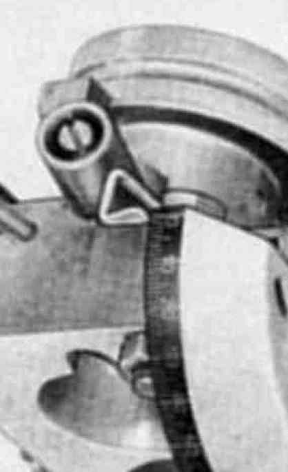

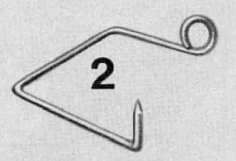

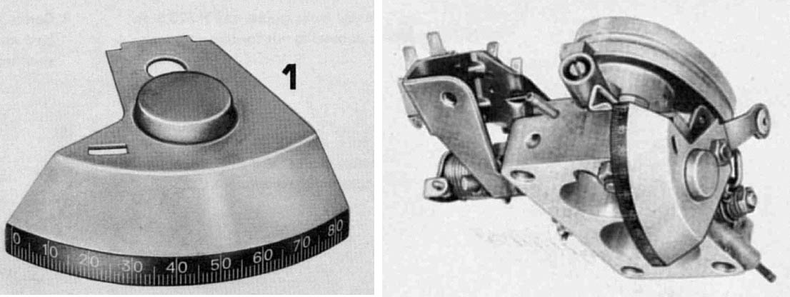

Na czuja to nie, musi być konkretna szczelna. Ja wzorowałem się na manualu warsztatowym - skonstruowałem we własnym zakresie odpowiedni kątomierz i złapałem nim zalecany kąt 8 stopni (+/- 1). Także jaka to szczelina wyszła to nie wiem.
z lewej - serwisowy kątomierz
z prawej - jak założony i skąd łapać zero stopni.

a. Ten wystający element na fabrycznej wersji kątomierza to magnes.
b. Wskaźnik dla punktu "zero"w wersji serwisowej - dorobić z drutu o średnicy 2 mm.
Przy zamkniętej na max przepustnicy (śrubka regulacyjna nie podpiera niczego) mocujesz stosownie kątomierz i dopasowywujesz kształt wskaźnika tak aby po jego zamocowaniu wskazywał na nim zero. Potem ustawiasz zalecany kąt otwarcia.
Edytowane przez konto_usuniete dnia 13-09-2015 19:08 |

Nie bardzo widzę skąd on łapie 0. Czy on łapie na krawędzi, którą zaznaczyłem na załączniku, czy ten jasny wygięty detal, który wskazuje 0 na kątomierzu na załączniku, który dodałeś po prawej z kątomierzami to własnie ten dorabiany drut?
Edytowane przez Szarak Maryjusz dnia 13-09-2015 18:21 |
RE: 924 "Szarak" Bydgoszcz |
konto_usuniete
Postów: 1975
Data rejestracji: 24.09.07 |
| Dodane dnia 13-09-2015 18:26 |
Tytułem wyjaśnień powyższego zapytania - uzupełniłem wcześniejszy post.
Druciany wskażnik nie występuje jako część i nie ma podanych wymiarów - serwisówka w jego kwestii mówi "zrobić we własnym zakresie" i już . Więc nawet mając oryginalny (w kształcie też) kątomierz - należy pokombinować. Może mieć jakikolwek inny kształt i być zamocowany gdziekolwiek indziej. To tylko punkt odniesienia w przestrzeni i ma go po prostu fizycznie wskazywać.
Skonstuuj taki kątomierz aby regulację zrobić bez demontażu części z przepustnicami. Chyba że masz dostęp do tej uszczelki lub z czego ją dorobić.
Edytowane przez konto_usuniete dnia 13-09-2015 19:09 |

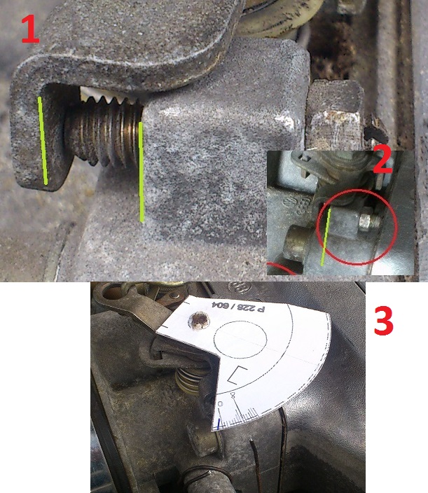

Cześć, reguluję i tu kolejna zagwozdka , czy jak przepustnica jest na maksa zamknięta (nie ma żadnej szczeliny) to powierzchnie, których krawędzie zaznaczyłem kolorem zielonym na zdjęciu nr 1 muszą się stykać? Kiedy wykręciłem śrubkę na maksa (już nie dotykała dźwigienki), to było między nimi trochę luzu. Jeśli nie była zamknięta, tylko przykleszczona, bo jest dzisiaj zimno, to nie mam szans jej dobrze wyregulować . W takim razie muszę to zrobić na ciepłym silniku, gdy się do końca domyka?
Zdjęcie numer 1 pokazuje jak bardzo jest wkręcona, gdy ustawiłem 8 stopni względem tego co było.. czyli te powierzchnie się nie stykały.
Zdjęcie 2 jak wkręcona była przedtem, przy czym się nie kleszczyła, a była mniejsza szczelina.
Zdjęcie 3 sam pomiar.
Pozdrowienia

1. Jak silnik będzie stygł to wtedy zakleszczy się (w każdym razie są duże szanse) przepustnica - więc regulacja tylko na zimnym. Te zmiany nie są jakieś spektakularne i widoczne.
2. Gwiazdą procedury regulacji jest przepustnica a nie śrubka ani ten odstęp Punkt zero = rozpoczęcie odchylania przez śrubkę.
3. Moim zdaniem to "co było" to może byś efekt niejednokrotnego zapewne "poprawiania fabryki" przez poprzedników (z powodów różnorakich). Nie można więc według mnie traktować tego jako pewnik. Działał i nie przeszkadzało - OK, ale skoro teraz zachciało się "powrotu do fabryki" - to teraz wiele rzeczy może się zmienić i przy okazji wylezie co było grzebane .
Najpierw ustaw prawidłowy zapłon, potem dostrajaj resztę.
Kątomierz wyszedł prima-sort I o to chodzi - aby tylko wyłapać właściwe punkty odniesienia do pomiarów . Jak to coś pomoże - śrubka regulacyjna w punkcie zero:
Edytowane przez konto_usuniete dnia 15-09-2015 16:34 |
