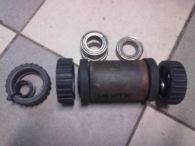

Dzis rozebralem wal napedowy z turbo anglika - tragiczna robota. Bez porzadnej prasy nie polecam podchodzic do tej roboty. na szczescie udalo sie wszystko wyciągnac bez zadnych uszkodzen. Łozyska byly rozwalone ale wnetrze walu i poduszki w stanie idealnym! Co ciekawe w srodku byl tez tlumik drgan. Jest to osadzony na dwoch gumach wewnatrz walu kawal metalowego, ciezkiego odlewu - nie styka sie on z walem.
Obudowa walu teraz pojdzie do piaskowania i malowania proszkowego by finalnie zawitac w zielonym turbo gdzie lozyska tez huczaly.
Male foto co jest w srodku.

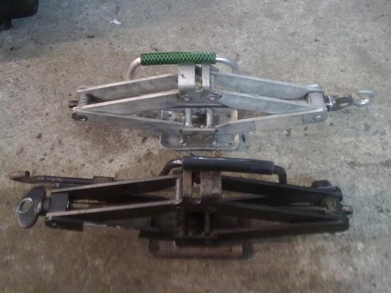

W miedzyczasie nabylem tez aluminiowy lewarek do podnoszenia auta - bedzie zamiast stalowego.
Zaskoczyla mnie waga obydwu lewarkow i ich porownanie (wagi z patykiem do krecenia):
Stalowy okolo 3,4kg
Aluminiowy okolo 1,6kg
Roznica jak widac znaczna...
Foto:

No pierwszy raz ktoś wrzucił fotke tego tłumika drgań smiley miałem taki w czerwonym prosiaku... dało się foty zrobić przez dziurę w wale ale po wyjęciu widać dużo bardziej elegancko. Faktycznie ta metalowa tuleja jest trzymana na bokach przez te gumy i sobie jakoś tam lata na wale smiley
w 924 n/a też powinny być takie tłumiki, tylko chyba o jedno łożysko było więcej no bo i wał jest o parę cm dłuższy niż w turbo.
Edytowane przez Misiek dnia 25-06-2011 12:08

Ooo Michał jak już przetarłeś szlaki teraz się zrobi kolejka do wymiany łożysk wału smiley Ja bym się chętnie ustawił...
