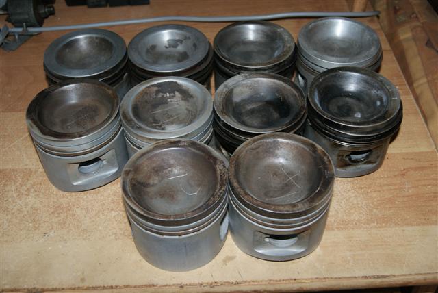

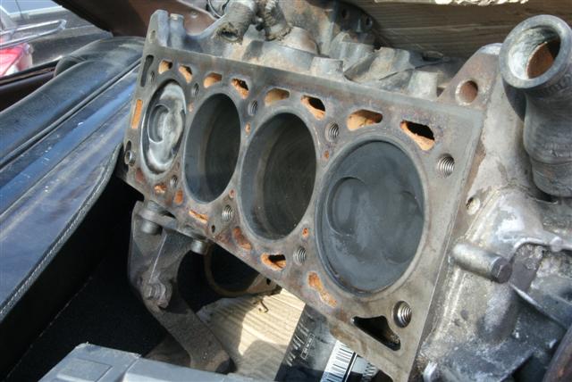

Chyba czas na kolejny mały update... Prace nad silniczkiem trwają, jeszcze kilku pierdół brakuje, a może raczej finansowo mogłoby być lepiej to by już poszło z górki. Muszę jeszcze zakupić uszczelki i będzie można sobie w zimowe wieczorki posiedzieć w warsztacie i dłubać przy silniku. Blok już tylko czeka na finalne "uzbrojenie".
Jak tylko znajdę chwilkę czasu aby ogarnąć graty to powinienem mieć jeszcze ładny komplecik nadwymiarowych tłoków do wolnossącego 924, może się do czegoś nadadzą.
