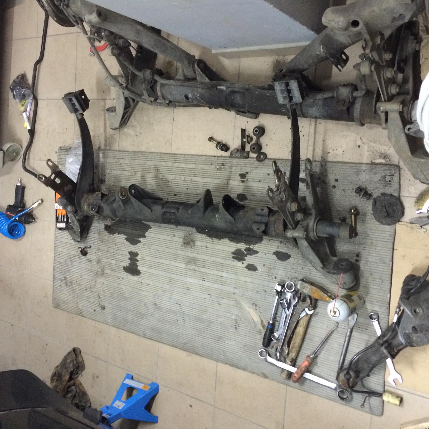

Autor RE: przed
janotres
Postów: 478
Miejscowość: Nowy Sącz
Data rejestracji: 21.02.15
Dodane dnia 20-08-2017 15:28
1
944 85r
911 c2 98r
928s2 jest
126p najlepszy
janotres dodał/a następującą grafikę:

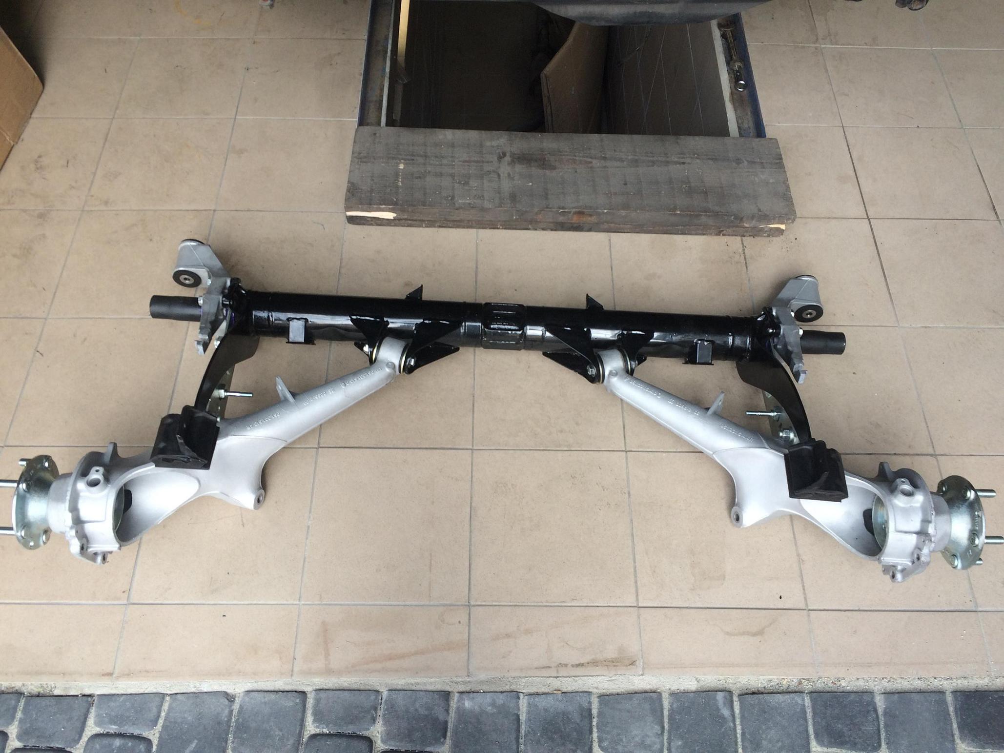

Autor RE: po
janotres
Postów: 478
Dodane dnia 20-08-2017 15:29
944 85r
911 c2 98r
928s2 jest
126p najlepszy
Autor RE: 924 Targa '78
DpZ
Postów: 743
Miejscowość: Toruń
Data rejestracji: 02.06.17
Dodane dnia 21-08-2017 18:11
@janotres normalnie jak nówka sztuka

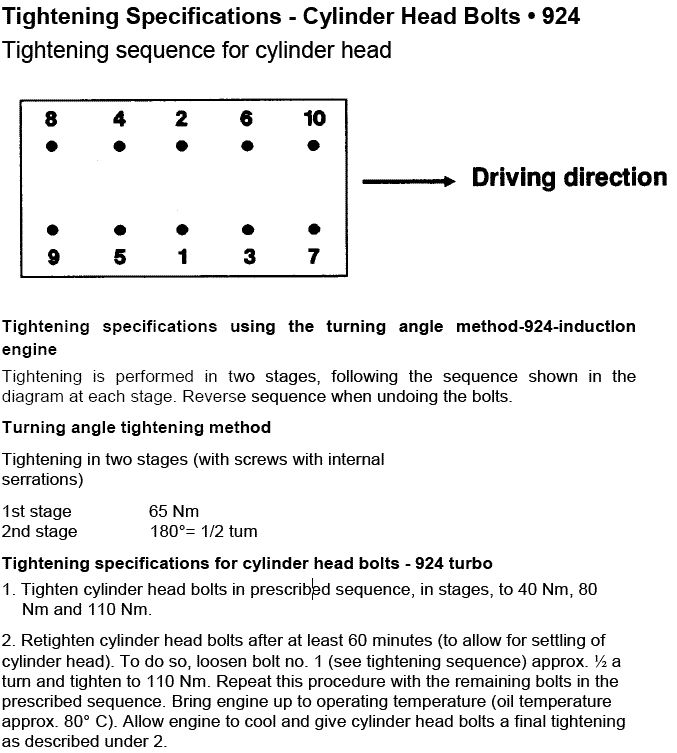

silnik złożony, jutro odpalanie jak uda się odkręcić stare akumulatory paliwa smiley tuleje udało się wcisnąć w wahacz jest idealnie (dzięki szarak za info)
aaa okazało się że muszę kupić nowe (swag 30780020) sworznie wahacza więc stare/nowe (LEMFÖRDER 10251 02) mam do odsprzedania
głowica została dokręcona według tych informacji + Haynes'a
