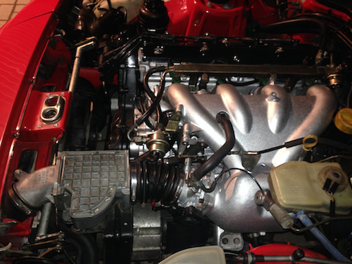

W piątek Zbyszek oddał mi moją S-kę.Lista wymienionych części od ostatniego postu jeszcze wzrosła,ale było warto.Oprócz tego że silnik został "mechanicznie odmłodzonysmiley" to w dodatku Zbyszek wymyślił patent na słaby punkt S-ki,tzn na jego słabą reakcję na gaz,spowodowaną długim dolotem powietrza oraz nie do końca udanym dla tego modelu kolektorem ssącym.A mianowicie do mojej S-ki wrzucił kolektor ssący wraz z dolotem i filtrem powietrza od S2.
Teraz auto momentalnie reaguje na gaz,jest bardziej elastyczne i zdecydowanie lepiej wchodzi na obrotysmiley
Dołączyłem fotkę jak to wygląda,a jak znajdę czas to opiszę wszystko (dodam też fotki z wykonywanych prac) w wątku zamieszczonym przez poprzedniego własciciela by auto miało cała historię w jednym miejscusmiley

i zrób jeszcze wykres na hamowni, bo warto wiedzieć jaka jest teraz moc po takiej modyfikacji.

19 napisał/a:
O i to jest to co lubię, skuteczny upgrade bez bólu kredytkarty smiley gratki, nice job
