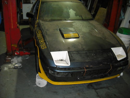

Małe fotostory... może przy odrobinie szczęścia temat nie zdechnie przez foty. - EDIT - zapchały... wrzuciłem link do galerii smiley będzie lepiej.
Auto dotarło do mnie po przebojach z przewoźnikami... ostatecznie jednak udało sie wszystko załatwić w normalnych pieniądzach.
Interesuje mnie zasadniczo sam silnik... i ewentualnie regulowane koni z przodu. Reszta to tylko do przebrania i sprzedaż + złom...
Jeśli ktoś czegoś potrzebuje... pisać smiley może tam jest smiley
W skrócie:
Różne targi, jakieś panele drzwi, przyzwoita skórzana czarna kanapa z tyłu - do odczyszczenia, kierownica 3 ramienna z brązowym lub czarnym dekielkiem, felgi pająki 4 szt, skrzynia automat, jakieś lampy, drzwi L, P z zamkami sprzed 79r. Serwa hamulca 79 lub 81...
Stabilizatory przód nowego typu 2szt, stabilizator na tył. jakieś plasticzki osłonowe kierunków... no gratów tyle że spisać nie idzie.

Dotarłem do poprzedniego własciciela auta, który miał je przez 20 lat. Dorwałem też starsze fotki z warsztatu...
Co do zablokowanego wału napędowego... na 99% coś w obudowie sprzęgła czy skrzyni, prawdopodobnie śruba łącznika lub coś takiego, będzie chwila to zanurkuję i poszukam.
Edytowane przez Misiek dnia 05-08-2011 12:16

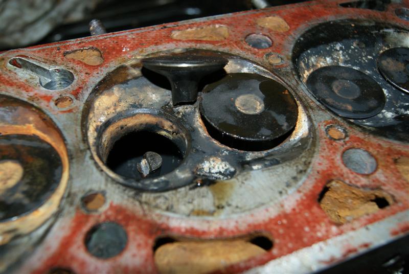

Przenoszę tutaj poprzednie dywagacje na temat silnika... który okazał się niezbyt "Dobry" i wymaga pracy.
"Michał928 opróżnij kiedyś tą skrzynkę PW bo nigdy do Ciebie nie można się dopisać... chyba że założymy nowy temat z "Listami do Michala928" smiley
Chyba powinienem to wrzucić do osobnego tematu smiley co można spotkać w silnikach 931... no faktycznie teraz to już żadnego silnika nie kupię bez gwarancji, że się obraca. smiley chociaż w przypadku tego np wałek rozrządu chodził oki - tyle że jednego zaworu nie otwierał bo go nie było a przylepił się on do głowicy...
Blok na górze prezentuje się tak sobie - jest jednak jeden plus... na dole wygląda dobrze, i jeśli korby nie są uszkodzone powinien nadawać się do przeszlifowania na nadwymiar. Obecny rozmiar to 86,50 co daje blok w nominale, do tłoków nadwymiarowych może być jak znalazł.

Silnik 931 jest jak najbardziej kolizyjny! Taki widok zastałem po zdjęciu głowicy smiley
Gniazdo zaworu wygląda na nieuszkodzone. Nie mam za bardzo pomysłu co stało się w tym silniku. Może ktoś przesadził z dmuchnięciem? co mogło tam się stać, że aż zawór urwało?... silnik po tym incydencie musiał stać przynajmniej dłuższy czas. Uszczelka głowicy wygląda prawie jak nowa bez uszkodzeń i śladów przedmuchów.
Kolektor wydechowy i muszle ze sprężarki zabieram dziś do wypiaskowania - ciekawe ile będzie pęknięć smiley które zawsze tam są..."
