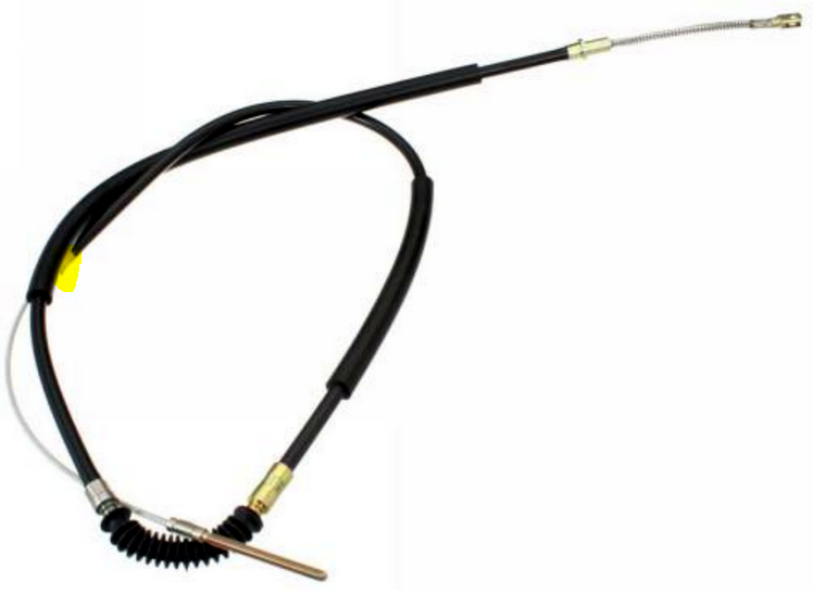

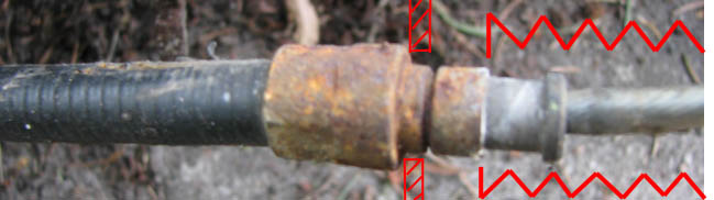

pomijając schemat z PET'a czy mógłby ktoś z Was poratować dobrą fotką kompletnej linki?
moja nieco zdewastowana i dałem do dorobienia na wzór ale mimo schematu mamy problem z identyfikacją całości...

nie wala się u kogoś taka linka w miarę dobra żebym miał na wzór? ja już przetrzepałem sieć za fotkami i co miałem to przekazałem i dalej w zakładzie dorabiania mają wątpliwości...

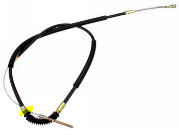

jak ich dobrze zrozumiałem telefonicznie, to chodzi im o element na żółto

Element "na żółto" - tuleja zaciśnięta na pancerzu linki (nie kręci się na nim).
Dorysowane kolejno od lewej:
- ucho mocowania na belce tylnej (do wąskiej szczeliny).
- harmonijkowa gumowa osłona (zakres od którego się zaczyna po jej założeniu).
Linka wychodzi z tulei w plastikowej przezroczystej osłonce (widoczna z prawej). Osłonka ta nie jest zamocowana w tulei na wcisk (swobodnie).

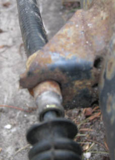

Całość po zamontowaniu w uchwycie na belce - widoczny luz między plastikową osłoną linki a tuleją. Otwór wewnętrzny początkowo na wejściu jest sfazowany.

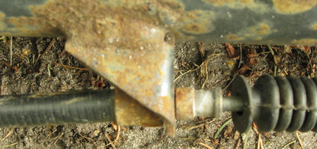

.... i rzut na całość z góry. Widoczna szczelina dla elementu zabezpieczającego - podkładki typu "C" z bocznym uchwytem do jej demontażu.

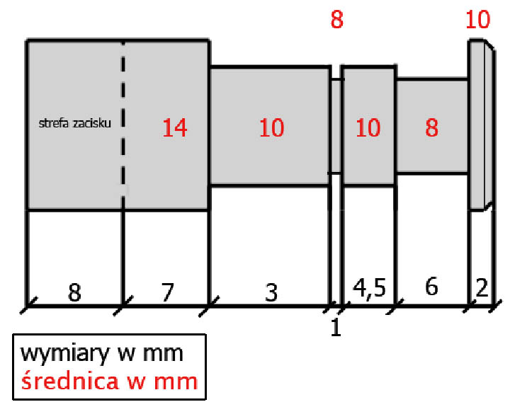

Wymiary pobrane suwmiarką z powyższej tulei w stanie rdzawym więc pewnie +/- nowej. Strefa zacisku - zacisk = 2 płaskie równoległe względem siebie powierzchnie, stąd na fotach widać pozorne zwężenie średnicy tulei w tej strefie. Czyli można przyjąć że załącznik = tuleja w stanie przed jej montażem (wyjściowa). Średnicy otworu na linkę ze zrozumiałych względów nie pobrałem- luz między osłoną plastikową linki,a tuleją - orientacyjnie "na oko" = jakieś 0,5 mm.

madmax wiesz może jak wygląda element ukryty na rysunku?
to chyba ostatnie czego nie mogą rozszyfrować

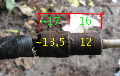

Wróć - źle spojrzałem, teraz to o co chodzi
Wymiary zdjęte na "żywca" ze stanu jaki mam (rdza + drobna "masakra" przy demontażu).
żółte = średnice w mm.
zielone = długości w mm.
- plastikowa osłona linki (z prawej) tym razem zaciśnięta nieruchomo w tulei (ruchoma jest tylko goła linka).
- na szerszym średnicowo odcinku tuleja zaciśnięta na pancerzu. Mój - urwany niestety tuż przy tulei
- na węższym średnicowo odcinku tuleja wciśnięta na stałe (nieruchomo) w rurkę biegnącą już w podłodze.

Sfazowane jak widać z obydwu stron.
Oczywiście nie wiem jak daleko osadzone są pancerze linki w tulejach - trzeba by w tym celu poświęcić nieco czasu, nerwów i egzemplarze-trupy (bezinwazyjnie pozostaje tylko rentgen ). Przynajmniej na razie (odpukać) nie mam pretekstu dla operacji siłowych, ale może ktoś dysponuje stosowną wiedzą.
P.S. Dwie płaskie równoległe względem siebie płaszczyzny opisane wcześniej jako strefa zacisku to raczej po prostu zwykły uchwyt do klucza płaskiego 13. Jeszcze raz mówię - nie wiem jak daleko są osadzone pancerze linki w tulejach.
