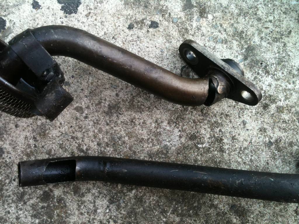

Ponieważ wreszcie znalazłem czas żeby posprzątać w garażu, wśród sterty silnikowych gratów znalazłem piękne przykłady klasycznych krytycznych usterek silników w 944. Niestety nie udało mi się znaleźć najbardziej typowej czyli zatartej panewki 2 lub 3 korbowodu (ale w każdym z 3 silników które ostatnio widziałem od wewnątrz te panewki były wyraźnie zużyte).
Na pierwszy ogień - pęknięty smok (najczęstsza przyczyna - niepoprawne założenie wałków balansu). Na zdjęciu dodatkowo z wyrwanym wzmocnieniem z rurki odpływowej:

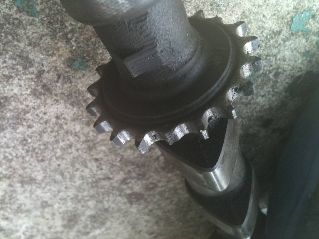

Kolejny przykład to przestroga dla właścicieli 16-zaworowych 944. Zaniedbanie wymiany łańcuszka rozrządu ze stosownymi ślizgami może skutkować w najlepszym przypadku czymś takim jak na zdjęciu, w gorszym przypadku przeskoczeniem łańcucha i przestawieniu rozrządu (kolizyjnego).
Na zdjęciu widoczny brak dwóch ząbków - wałek do wyrzucenia (zębatka stanowi integralną część wałka).

Piotr nadmieńmy, że dla witalności silnika S2 jedną z najważniejszych rzeczy jest właśnie stan ślizgów napinacza olejowego łańcuszka rozrządu.
Od stanu tych ślizgów zaczyna kończyć się łańcuch bo nie jest odpowiednio napięty i konsekwencją wałki lecą.
Gorzej, wymiana łańcucha nie pomoże jeśli ślizgi umierają...
1. ślizgi wycierają się
2. ze starości potrafią też pękać ! rozpadając się na kawałki
co prowadzi do szybkiej i gwałtownej śmierci silnika.
