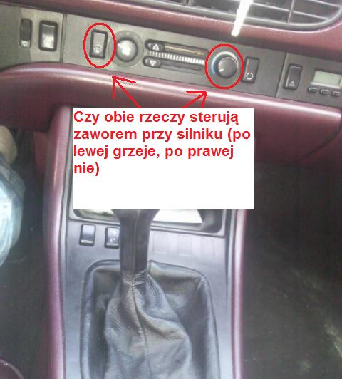

Arek dodał/a następującą grafikę:

Lewy to odparowanie szyby przedniej, czyli otwarcie grzania na maxa i wentylator na maxa z pominięciem nastawy temperatury i suwaka od prędkości wentylatora.
Jeśli działa ci ten przycisk po lewej, a nie ma grzania od pokrętła t znaczy, że chyba uszkodzony jest ten potencjometr po prawej lub coś w module.
Zobacz jeszcze wtyczkę do tego modułu. Z tego co pamiętam, to miałeś uszkodzoną tą kratkę nawiewu na środku, więc może ktoś tam już grzebał przed Tobą, żeby to naprawić.
