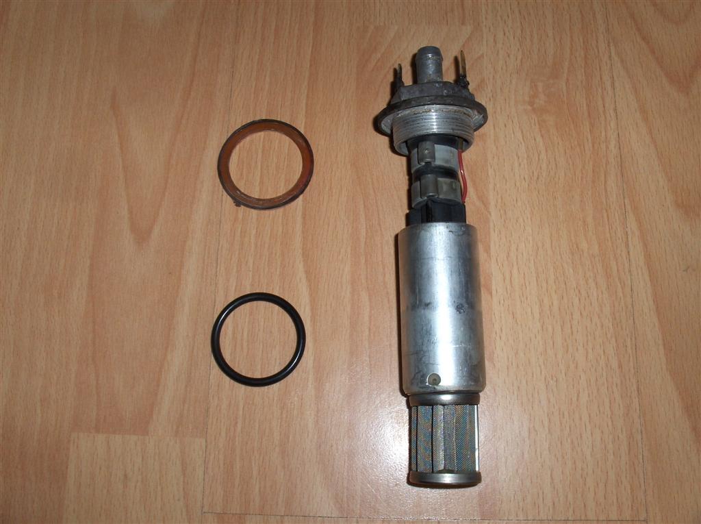

Dzisiejszy dzień poświęciłem na przegląd i doprowadzenie do należytego stanu początku układu paliwowego (pompa wstępna, pompa zasadnicza, akumulator paliwa).

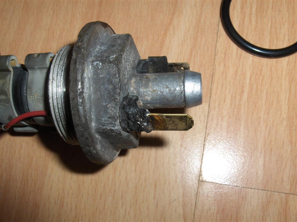

Na pierwszy ogień idzie wstępna pompa zamontowana w zbiorniku paliwa. Jak widać na fotce, moja pompa - mimo, że zupełnie sprana to jednak ma uszkodzony konektorek - stary się rozsypał i muszę dolutować coś nowego. Przydałoby się poza tym ją wyczyścić i sprawdzić czy działa ok. W oczy rzuca się także siateczka filtrująca - dzięki której syf nie dostaje się do zasadniczej pompy co wydłuża jej żywot.
Macie jakiś sposób na przeczyszczenie tej pompy? na pewno będę ją płukał w benzynie ekstrakcyjnej aż się pozbędę syfu.

Do czyszczenia pompy zastosowałem benzynę ekstrakcyjną 0,5L, pojemnik w postaci rury pcv zaślepionej z jednej strony, i wypełnionej benzyną. Na końcu pompki umieściłem ok 40cm węzyk. Pompkę zanurzyłem aż do połowy srebrnej tulejki. Po reperacji konektora na górze podłączanie przewodób nie stanowi już żadnego problemu.
Pompkę podłączyłem zgodnie z podaną na niej polaryzacją do prostownika 12V i wszystko ruszyło... pompka pompowała benzynę ekstrakcyjną do wężyka, który natomiast wracał z powrotem do naczynia. Wszelkie śmieci zatrzymywały się na siateczce pompki. Po odłączeniu pompki do końca wężyka założyłem lejek i wlewałem czystą benzynę od góry tak aby wyciekała przez siateczkę... dzięki czemu wszystko co się zgromadziło na siateczce spłynęło. Ogólnie rzecz biorąc czyszczenie zajęło ok 10-15min.
W ramach konserwacji postanowiłem wymienić starą uszczelkę między pompką a zbiornikiem (widać ją na foto), była jeszcze miękka ale kondycja dość niepewna. Jak już kiedyś przerabiałem to z czerwonym dostanie uszczelki o wewnętrznej średnicy 36mm, grubej na 2-3mm i szerokiej na jakieś 3-4mm było nie możliwe. Idąc za wypróbowaną metodą w czerwonym zastosuję tutaj O-ring odporny na smary i benzynę o średnicy 36mm który po spłaszczeniu idelanie przylega i uszczelnia pompkę przy zbiorniku, a kosztuje tylko 2zł. Może w salonie tą uszczelkę można dostać ale jak na 1szt to za dużo zabawy.

wcześniej ułamany i zaśniedziały konektorek naprawiłem za pomocą nowego miedzianego łącznika, który po skruceniu solidnie przylutowałem do pozostałej resztki poprzedniego. Dla świętego spokoju podtopiłem plastik wokół aby całość lepiej się trzymała. W testach jakie przeprowadziłem później wyszło, że wszystko trzyma się elegancko i działa jak najlepiej

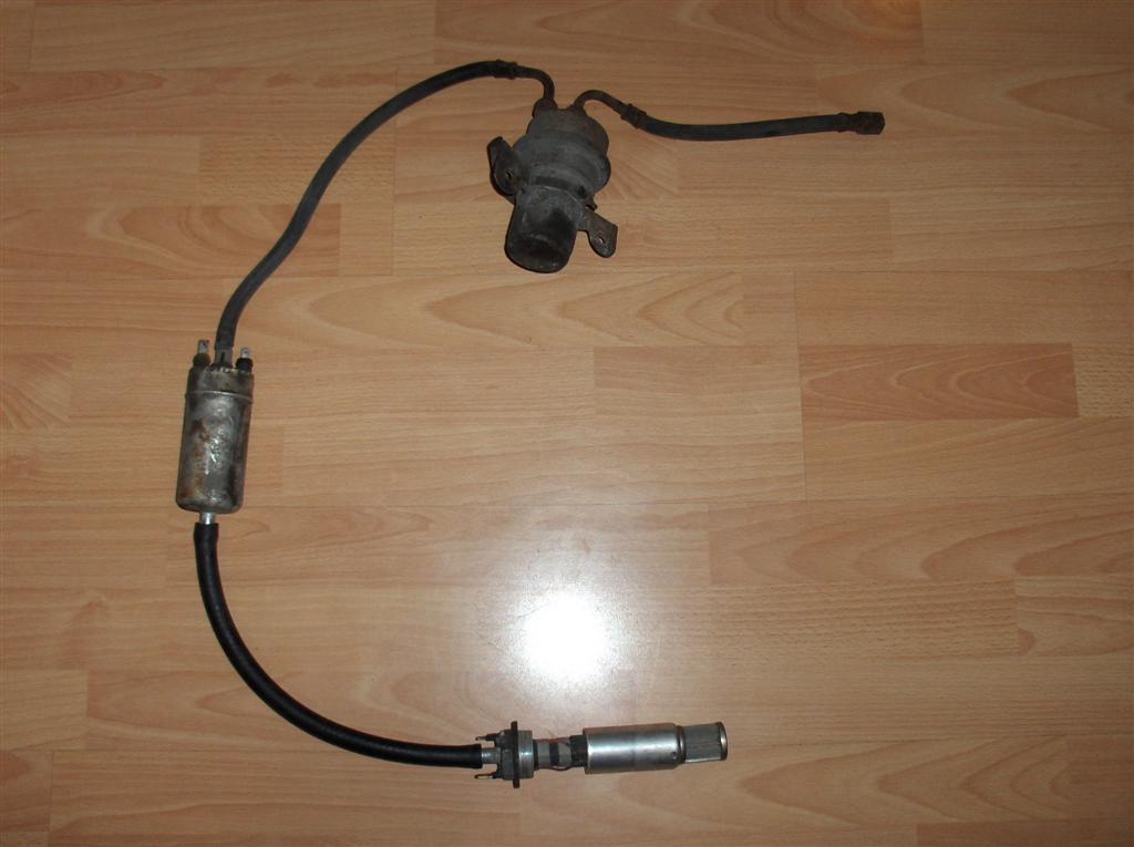

A tutaj cały układ wstępnie przygotowany do czyszczenia ciekawe jak bardzo to sika na końcu
Jak na razie wizyta w serwisie nie była potrzebna, wszelkie konieczne naprawy można wykonać stosując bez problemów wszędzie dostępne rzeczy.
