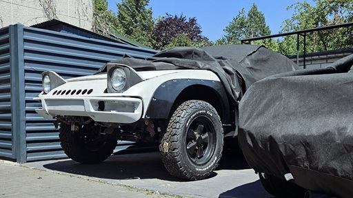

Mam Fuchsy na jednym ze swoich 924
Ale 16'' bez poszerzania karoserii będzie ciężko wcisnąć jak już zrobisz konwersje.
Jeśli zrobisz konwersję 5x130 to raczej 15'' fuchsy w seryjną budę.

AdamWalenda dodał/a następującą grafikę:

Zdecydowanie 15r1; wystarczy
