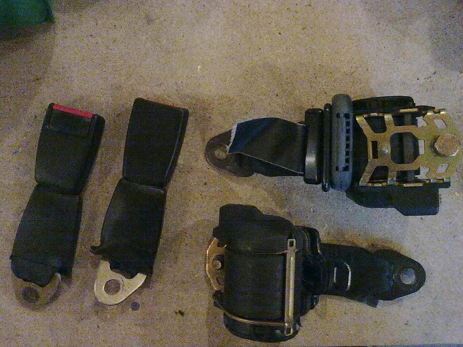

Pasy tylnie trzypunktowe - bardzo sa potrzebne - moze ten drugi czarny masmiley Jestem zainteresowany
A i potrzebny jest uchwyt z lewej strony do osłony przeciwslonecznej pasażera

temat pasów to mała zagadka. po zdemontowaniu z auta pas zwinął się cały i nie chce się rozwinąć, jeden i drugi się zakleszczył. o co chodzi ? pierwszeństwo ma Pieszczoh, jeśli jednak to zakleszczenie go odstraszy to temat będzie dalej aktualny. Pieszczohu odezwij się smiley

trzeba je tylko rozebrać i odblokować , ale uwaga na sprężynę ślimakową bo jak się rozwinie to będzie zabawa smiley

Należy ustawiać je pod pewnym kątem , to zapadka puści i wtedy taśmę pasa zablokować, mam takie same- nie wiem po co gdyż mam moje Porsche zarejestrowane na dwie osoby?
