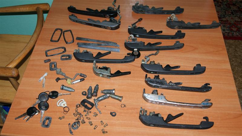

Misiek, a ten plastik po lewej to też na sprzedaż ? smiley
Autor RE: [K] Klamkę do 944
Dodane dnia 12-09-2013 22:20
Potrzebujesz takiego? Chyba jest nieco wypłowiały jak pamiętam bo w pracy siedze to nie widzę. W ASO tego nie mają? Jakby co to mi nie potrzebny.
Dodane dnia 14-09-2013 08:35
tak potrzebuję, mój się rozpękł na pół wzdłuż i połowy go nie ma... smiley

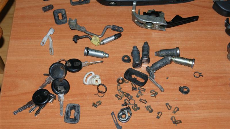

Plastik będę miał... właśnie walczę z kamkami u siebie po "wpadce". Pojeździłem dziś prosiakiem bo Golf czeka na rzeczoznawcę i nie chcę bez sensu mandatu dostać... udało mi się wyrwać kawałek klamki, jak się okazało miałem tam już jakiś patent i nie dość że była plastikowa to jeszcze zawsze musiałem nieco drzwi do góry podciągać bo klamka nie otwierała.
Także sprawa klamek jest nieaktualna bo muszę je teraz wsadzić do siebie. Dziś spędziłem ok 4h na układaniu blaszek w bębenkach żeby pasowały do mojego kluczyka... a blaszki wyciągnąłem z chyba 7 czy 8 zbędnych starych bębenków... da radę to poskładać. Wcześniej korzystałem tylko z centralnego a teraz jest dobry moment to naprawić.
Uprzedzając pytania... miałem bębenki zamków z jakiegoś VW i kluczyk był inny. Oryginalny Porsche nie pasował bo ma nieco inny kształt i jest grubszy od tego co było, no więc tym razem wracam do oryginału smiley

Normalnie puzzle...
Znalazłem jeszcze jedno "cięgno" które można włożyć do klamki z VW najpewniej... to to na fotce (góra lewo), tamten element chyba najczęściej pęka.
