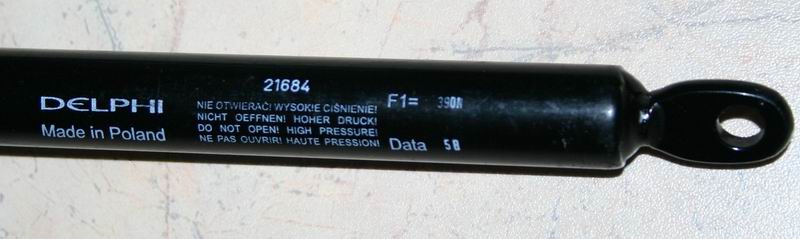

Dzisiaj kupiłem i zamontowałem nowe teleskopy maski. Koszt 2x32pln - czyli 64 za komplet.
Siła to 390 niutonów - chyba trochę przesadziłem, bo teraz maska sama wędruje do góry już po uniesieniu na wysokość 15 cm.

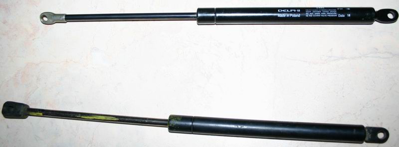

Jedyna zmiana jaką trzeba było wykonać to przełożenie końcówek. Trzeba było odkręcić końcówkę nakładaną na 'kulkę' od starego teleskopu i wkręcić do nowego.
Poniżej zdjęcia:

Na poniższym zdjęciu oba teleskopy przed zmianą końcówek, dla porównania:
