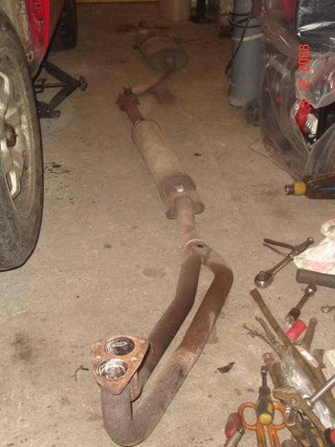

Mam tez do oddania za 200zl caly wydech do 924 razem z portkami. Pierwszy tlumik seria, drugi wyciety, trzeci pasowany z audi. Komplet troche glosniejszy niz seria i tlumiki sa ok. Aha - w portki wspawane gniazdo do sondy lambda ale moge zaslepic.

Zapraszamsmiley Wydech jest w nienajgorszym stanie. obydwa tlumiki kupowalem i robilem 2 lata temu. auto zrobilo niewiele km. rdzawy nalot oczywiscie gdzieniegdzie jest ale zadnych dziur!

Udało mi się odkopać taki wątek. I mam pytanie czy takie wycięcie tłumika nie spowoduje jakiś problemów w sensie jakiś dziwny rezonans powodujący zamulenie auta czy coś? Czy tylko dźwięk się zmieni? Bo szczerze mówiąc 924 ciche nie jest, jak na 3 tłumiki jest nawet głośne, jednak dźwięk generowany przez wydech nie jest jakiś specjalnie sportowy, powiedziałbym nawet, że jest zbyt grzeczny stąd pomysł na wycięcie "zbędnej masy".

Różnie się pisało na forum o tej małej puszce - raz, że głośno bez niej, raz, że bez większej różnicy - jak pogrzebiesz, pewnie znajdziesz sprzeczne informacje...
Ja kiedy kupiłem swojego złomika, miałem rzeźbę wydechową - nie było małego tłumika i auto było spoooro głośniejsze niż na fabrycznym wydechu (całkiem miło wspominam ów bas)... ale do dzisiaj nie wiem czy była to zasługa braku małego tłumika, czy niefabrycznego końcowego, który wówczas miałem..

Ja aktualnie tak jeżdżę od roku. Zaliczyłem tak wszystkie imprezy w zeszłym roku.
Jak ktoś był to słyszał, a właściwie nie słyszał bo prawie żadnej różnicy nie ma. Co mnie
osobiście bardzo cieszy bo nie lubię buczenia przez 500km dojazdu na imprezę.
Miniver, raczej niefabryczny ostatni, bo Michał928 w swoim czerwonym miał tak samo
i wydech był głośny (w pewnej partii obrotów, chyba około 3k). Mój teraz też "daje
znać" że jadę w okolicach 3k, ale to nic w porównaniu z tym co było u Michała smiley
