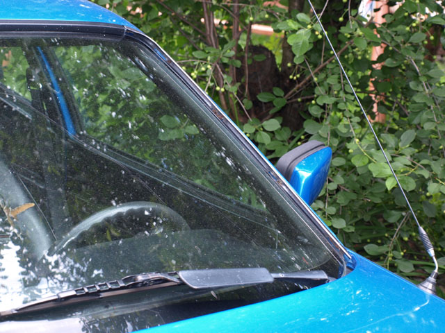

Autor [K] Uszczelkę szyby przedniej
Dodane dnia 13-06-2009 12:36
Może ktoś wie gdzie szukać podobnej, ewentualnie może ktoś ma do sprzedania. Chodzi o uszczelkę, która powinna być widoczna na foto.

ja chyba tez tam nie mam smiley

U mnie też to wygląda tak jak u Ciebie, tam coś powinno być?
Ma ktoś czas w PET poszukać?

powinno byc smiley,prawie kazde 924 i 944 tego tam nie ma hehe smiley (ja naszcescie mam), ogolnie w ASO to kosztuje naprawde niewiele...

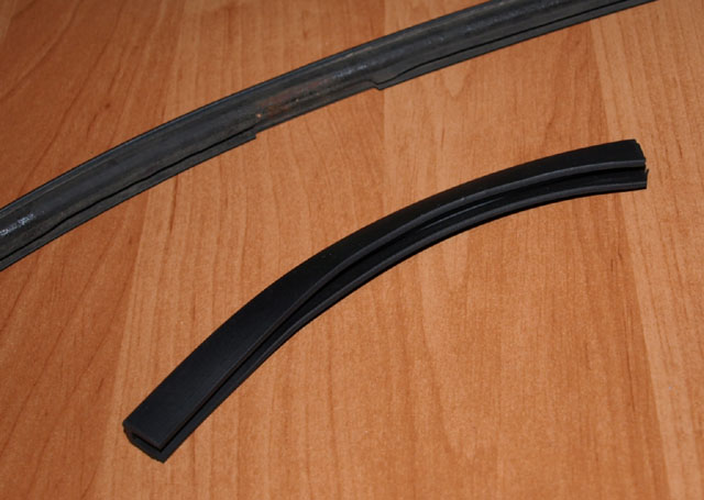

Owszem powinno być, bo z lewej strony taką uszczelkę miałem. ASO niestety w Łodzi nie ma. U nas w mieście nawet salonu Ferrari nie mamy, a co dopiero Porsche. Na szczęście miniver dał mi namiar na sklep z uszczelkami Stomila, podjechałem i udało się coś dopasować. Na zdjęciu widać, że troszkę inna, ale w aucie pasuje idealnie. Tak więc jeśli ktoś chce sobie doposażyć autko w te uszczelki, to wystarczy kupić 1,5 metra i starczy na dwie strony (nawet kilka cm zostanie) Koszt chyba koło 8zł/metr.

Czy chodzi może o tą cześć: 477 898 011 A ?
Opisana jest jako zestaw uszczelek szyby przedniej.

smiley Przepraszam, że tego wcześniej nie zauważyłem. Symbolu nie znam, ale postaram się podjechać do tego sklepu i sprawdzić. Jest to typowy sklep Stomila, gdzie sporo różnych uszczelek oraz np. kaloszy smiley
Jak ktoś nie ma u siebie tego typu sklepu to mogę zrobić zakupy i podesłać. Oczywiście po cenie uszczelka + wysyłka - nie chcę na tym zarabiać smiley
Jak coś to piszcie ile metrów kupić i gdzie mam wysłać. Nie pamiętam ile ta uszczelka kosztowała, ale nie były to jakieś wysokie koszta. Będę w sklepie to sprawdzę symbol i cenę

Ja poszedłem na łatwiznę - uszczelniłem silikonem i pokryłem warstwą czarnego silikonu, żeby się nie wyróżniałosmiley Działa.

Byłem dzisiaj w tym sklepie. Niestety sprzedawca nie był w stanie podać mi symbolu tej uszczelki. Powiedział, że one nie mają symboli. Kosztuje dokładnie 6,80 za metr.

jadak nie zazdroszcze pozniejszego wydlubywania tego sylikonu aby dostac sie do zaczepow eluminiowych listw szyby( jak bedziesz chcial kiedys tam lakierowac auto...).

Ja sobie też nie zazdroszczę, ale wolałem to niż wodę w aucie a lało się jak głupie. A uszczelki za cholerę nie mogłem dopasować.
