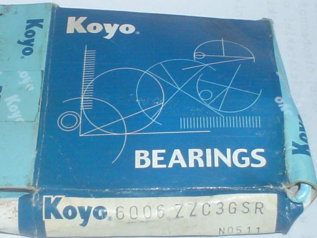

ja wymieniałem w swoim S2
samo łożysko idzie: 6006 - ważne żeby wytrzymywało obroty, było kryte i dobrze żeby krycie było metalowe ze względu na temp
koyo i chyba SKF robi z metalem - ja kupiłem koyo - 25zł/szt w każdym sklepie motoryzacyjnym powinny być - idą 4szt
jeżeli szukasz łożysk wraz z obudową i "oponkami" to tylko używki, ale dobrych nie kupisz bo nikt nie rozbierze dobrego wału dla samych łożysk

ja kupilem lozyska z luzem C3 i sa opisane jako:
"Łożysko (30x55x13) podpory wału,łożysko podpory półosi CITROEN/ PEUGEOT/ BMW/ MERCEDES"
czy porsche ma jakies wieksze drgania na wale ?

ja mam te co na zdjęciu - C3 dopiero później zacząłem się zagłębiać w specyfikę łożysk i odkryłem że jest kilka parametrów łożysk, nie tylko wymiar tak czy inaczej w zimie rozbieram wał jeszcze raz
a co do obrotów to łożysko i tak ma zapas w porsche wał się kręci nie szybciej niż silnik więc max 7000 obr/min a w samochodach z wałem pomiędzy skrzynią a mostem na piątym biegu te obroty wału są wyższe niż silnika
