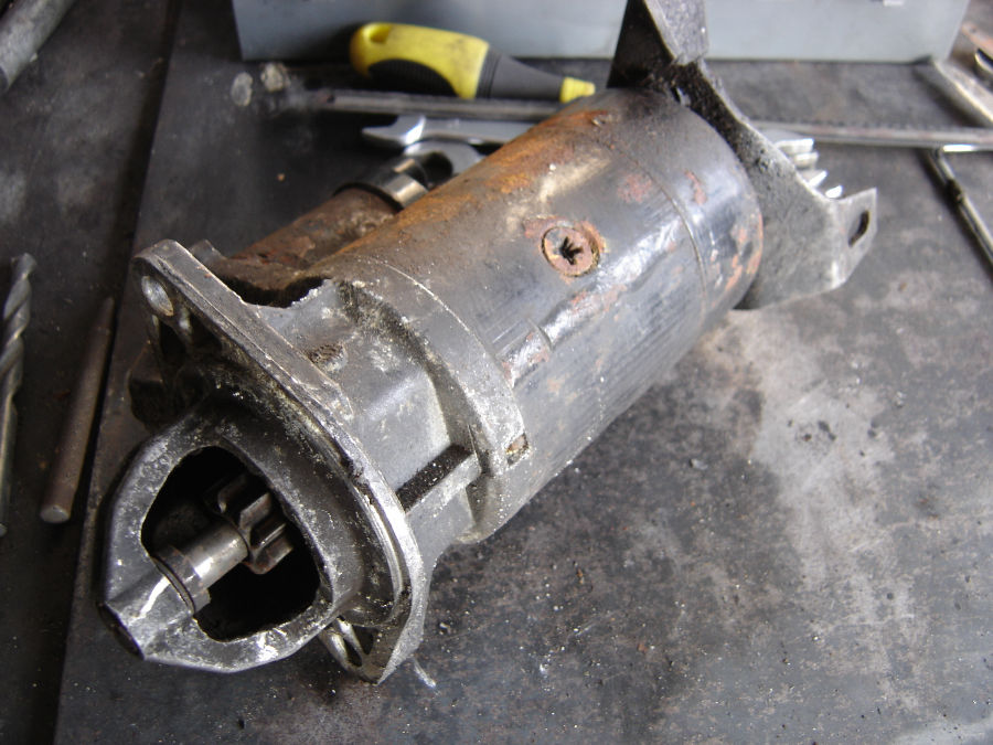

Violka mam rozrusznik ACDelco, na stole "na sucho" kreci bez zarzutu. Nie wiem jak na aucie (mam go z... wlasnie nie wiem skad go mam, nie pamietam, ale nie byl zalozony u mnie nigdy).
