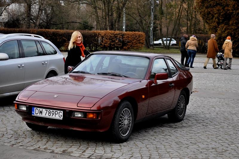

Kupię pierścienie dystansowe. Zależy mi na tym, żeby troszkę rozsunąć tylne koła. Wydaje mi się, że auto będzie wyglądać lepiej gdy nie będą tak schowane w nadkolach. Macie większe doświadczenie, więc doradźcie mi proszę jak szerokie pierścienie dołożyć do tych felg. Post łączony, z jednej strony kupię, a z drugiej nie wiem jakie smiley

Poszukaj tematu Pilatusa, nie pamiętam jak się nazywał (sorry), gdzie bardzo ładnie
to samo opisał. Tylko zdaje się że to nie On założył temat.
Co do samym dystansów to na te felgi nie zrobisz przelotowych, chyba że jakieś 5mm,
ale to też nie wiem czy już nie jest niebezpiecznie mało śruby wkręconej. Problem jest
właśnie w śrubach które są bardzo długie. Natomiast jeżeli chcesz zrobić nakręcane to
znowu muszą być dość grube (dystanse), żeby było dużo gwintu.
Dodam jeszcze tylko, że zmieni się też prowadzenie auta smiley smiley

Właśnie przez te śruby Was spytałem smiley Dłuższych nigdy nie widziałem. Powiem tak: jeśli ma się zmienić trakcja (a w tej chwili jest rewelacyjna) to ja podziękuję smiley

Rozumiem, ze jak dołożę 35 mm, to o tyle powinny być dłuższe śruby, a to niewykonalne. No chyba, że czegoś nie rozumiem.

Dystanse ze śrubami oznaczają albo dłuższe śruby albo takie, które pozwalają przykręcić dystans do piasty, a potem kolejnymi śrubami koło do dystansu.

Do szprychówek jedynie przykręcane dystanse , i to grube smiley.
Sama śruba ma długość 80mm a od jakiegoś czasu TUV ograniczył maksymalną długość śrub do bodajże 65 lub 75 mm ( nie pamiętam ) .
Dlatego dostanie zwykłych śrub do szprychówek jest osiągnięciem ( nikt już takich nie robi ) a co dopiero dostać dłuższe.

To sa przelotowe ze srubami 75mm o zwiekszonej twardosci. Pozatym jest jedna wazna rzecz przy przelotowych dystansach. Kolo powinno siedziec na kolnierzu dystansa, a dystans powinien siedziec na tarczy/bebnie. Sruby w takim przypadku jedynie trzymaja kolo na miejscu, a cale obciazenie jest przenoszone bezposrednio na os. Takie tez dystanse mam - potem wrzuce fotke. Jezdzilem na troche cienszych i nic sie nie dzieje. Pozatym ci, ktorzy byli w Wyrazowie chyba pamietaja, ze dystanse przykrecane do piasy - jak pokazuje praktyka - moga sie odkrecic pod kolem, czego nie mamy mozliwosci sprawdzic bez zdejmowania felgi.
Nie uwazam, zeby dlugie sruby byly jakims zlem jesli dystanse sa dobrze i precyzyjnie wykonane.
