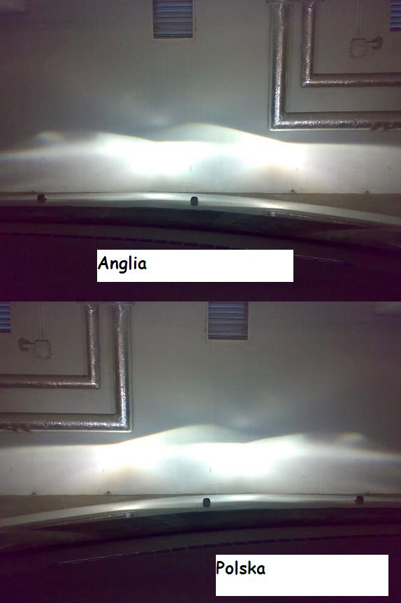

Zamiana reflektorów nic nie da... trzeba je wymienić na inne. W UK sprzedają co prawda takie naklejki zmieniające kąty świecenia ale nie słyszałem o czymś takim w drugą stronę.
Dla porówania fotka jak wygląda to "świecenie" u nas i w UK.

nic nie pokręcisz smiley bo tu nie ma soczewek, a rozkład strumienia światła jest realizowany poprzez klosz reflektora o odpowiedniej rzeźbie. Niestety tylko wymiana kloszy/całych reflektorów (chyba, że mamy jakiegoś znajomego szlifierza diamentów smiley)

Nie wiem w 100% czy potrzebujesz całych reflektorów, razem z ich trzymaniem
dolnym i tylnym (nie mają swoich numerów, więc nie podam) czy może wystarczy
tylko podmienić reflektor angielski (94463191101) na europejski (94463191001).
Cena nowego EU około 300e.
Same szkła - można kombinować i przekładać, ale skąd wziąć same szkła. Nikt
pewnie samych nie sprzeda, a w ASO nie da się kupić samych.
