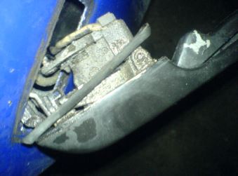

Historia mojego auta jest nieco tajemnicza i ma ono wiele modyfikacji więc wolę się do końca nie sugerować PET-ami w przypadku samej budy tylko faktem zastanym. Na szybko w ciemnych brudnych warunkach dobrałem się do tej klamki ale całej nie udało mi się wyciągnąć. W każdym razie część mechanizmu wygląda jak na fotce i miałbym prośbę o info jeśli ktoś rozpoznaje ten typ klamki. Obudowa jednoczęściowa z napisem.
Druga sprawa, to czy przy wymianie klamek trzeba rozbebeszać wewnętrzną stronę drzwi i demontować te wszystkie mechanizmy?

Klamki ciezki temat zaczyna sie robic... Nie tylko ty ostatnio szukasz.
Rozbierz i zobacz - moze da sie naprawic. Moze tylko plastik pekl na koncu ciegla, moze zlamala sie dzwigienka ktora mozna kupic w serwisie i wymienic.
Nie trzeba rozbierac boczka - da sie rozebrac to od zewnatrz tylko trzeba dlugi srubokret plaski i mnostwo zrecznoci.

mam z centralnym zamkiem, więc już się nie łudzę że będzie łatwo.
Ale pierwsze primo to ustalić jaki to typ klamki żeby właściwe zamówić po numerku. Zamówiłbym raczej komplet z kluczykami bo stare raczej rozklekotane.
Ogólnie uszkodzone zostało na chama tylko to metalowe kółko gdzie się kluczyk wsadza a zamek działa - jest to zamawialne?

Jak uszkodzone jest tylko to miejsce \"gdzie się kluczyk wsadza\" to do wymiany jest jedynie wkładka (bębenek z zamka) - na upartego można nawet z taniej klamki VW dać nowy... a jak ktoś ma czas to można przełożyć \"tulejki\" coby stary kluczyk pasował a wkładka zamka pozostała w głównej części nowa.

Czyli standardowe uszkodzenie bebenka przez śrubokręt. Zerkne ile kosztują nowe bo usterka naprawialna a zamki z grawerem trochę warte.

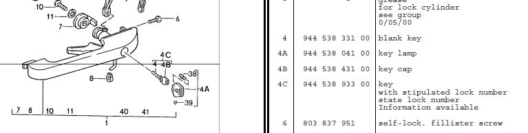

Michał: o który element Ci chodzi na rysunku?
Klamka to raczej na bank 944 538 905 06 (pomijając grawerkę) http://www.ebay.com/itm/Porsche-944-951-Exterior-Door-Handle-LEFT-outer-GENUINE-/271117732019?pt=Motors_Car_Truck_Parts_Accessories&fits=Model%3A944&hash=item3f1fe048b3&vxp=mtr

W pecie do 944 do rocznika 88 klamka rozbiera sie dodatkowo na bębenek - numer klamki jest ten sam.
Koszt nowego bebenka w serwisie z 2-ma kluczami to ok 93 euro.
