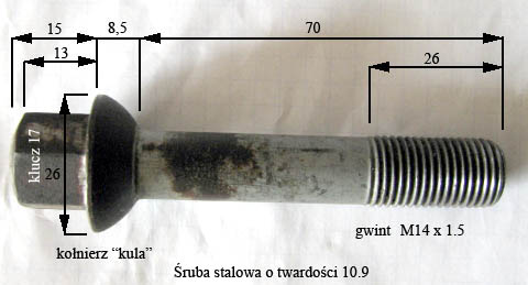

W Witowych śrubach nie podoba mi się wymiar: "Lange unter kopf", wydaje się być za mało, jutro sprawdzę fele i damy znać.
Autor RE: Śruby do felg szprychówek - spiderweby
konto_usuniete
Postów: 1975
Data rejestracji: 24.09.07
Dodane dnia 17-04-2013 00:00
Niestety te śruby z ogłoszenia są za krótkie - "lange under kopf" (długość do łba) powinna być 70 mm. . Długość tam podana jest długością całkowitą (oryginał ma 93 mm). Gewindelage też za mało - jest 20 mm (w oryginale = 26 mm.).

Dla potrzebujących (wymiary w milimetrach):
Edytowane przez konto_usuniete dnia 17-04-2013 12:36
