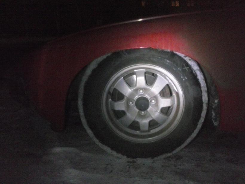

Zdjęcie niestety nie przedstawia celowego działania... 924 miało jutro jechać nad morze, ale postanowiło się radykalnie obniżyć z jednej strony (co ciekawe, dwa dni wcześniej postanowiło przestać zapinać biegi - chyba bardzo nie chce wracać do Gdańska). Najprawdopodobniej pękła sprężyna, więc po powrocie (w sobotę) chciałbym już mieć namiary na nową... Zatem poszukuję seryjnej sprężyny do 924 rocznik 1983, więc, jeśli się nie mylę, sprężyny z zielonymi kropkami. Mam nadzieję, że ściganci nie powyrzucali fabrycznych sprężyn..
A tak przy okazji, czy przy wymianie sprężyny warto byłoby dłubnąć coś jeszcze? Np. łożysko kolumny?

Warto. Dodatkowo warto zobaczyć w jakim stanie jest odbój i osłona amortyzatora.
Sprężynę co ciekawe możesz właśnie w Gdańsku znaleźć. Natalia lub Pumba mogą
Cię poratować? smiley
BTW, ładnie wygląda smiley

Wyglądałoby dobrze gdyby obydwie strony takie były, a tak jest koślawo... Ale swoją drogą jeśli komfort przy obniżonym i utwardzonym zawieszeniu jest podobny do tego przy moim uszkodzonym zawieszeniu, nie zazdroszczę dłuższych tras..
A te łożyska poduszki MacPhersona skąd zaczerpnąć - jakieś aktualne doświadczenia?

Okazuje się jednak, że tak naprawdę na razie szukam pomocy, a nie sprężyny... Po powrocie z wyjazdu stęskniony od razu podszedłem do 924 i okazało się, że 924 samo z siebie wróciło do formy (znaczy do normalnej wysokości)... Pytanie brzmi: co mogło spowodować takie czasowe 'zapadnięcie się' zawieszenia?
Podam może kilka okoliczności:
- w momencie zaistnienia usterki było mroźno, a po powrocie była już odwilż
- zadziało się to wszystko na supermarketowym parkingu - nie jestem pewien czy podczas manewrowania, czy podczas przejeżdżania przez próg spowalniający... w każdym razie lewa sprężyna była całkowicie ściśnięta
- w moim złomiku zdarza się, że podczas mocnego skręcania kół (zwłaszcza przy parkowaniu) coś 'strzela' z przodu - tak jakby naprężona sprężyna.
Z góry dziękuję za sugestie.

wylał ci amor i mróz go ścisnął, to jedna z pewnie niewielu przyczyn w kiepskim jak piszesz zawiasie przednim

Amortyzatory są gazowe - takie też mogą wylać? Poza tym nie są bardzo stare - niestety przy wymianie nie pomyślałem o łożysku itd... Człowiek uczy się na błędach..

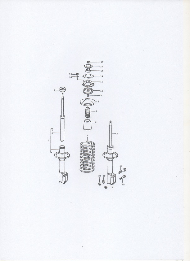

W każdym razie naprawię błędy przeszłości i powymieniam co trzeba. Teraz pytanie do doświadczonych - czy poza wcześniej wymienionymi częściami (łożysko, odbojnik, osłona) coś jeszcze z rysunku powinienem nabyć przed wstawieniem auta do mechanika? Pytam, bo fajnie byłoby mieć wszystkie (o ile to możliwe) części przygotowane.

Gazowe tez mają olej smiley
