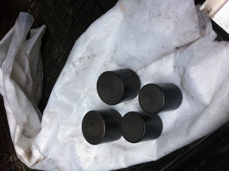

A tłoczki mam takie:

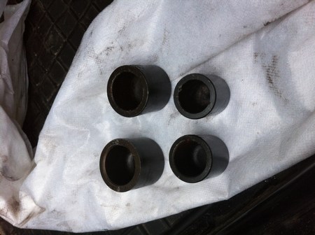

O. Czyli trochę inne niż na transaxle.pl http://www.transaxle.pl/pl/p/uszczelki-zacisku-hamulcowego-z-tloczkami-Brembo-tyl-3028/348 ale zakładam, że można takie też założyć (bo wysokość mają taką samą, średnicę też oczywiście, tylko górą się różnią trochę).
