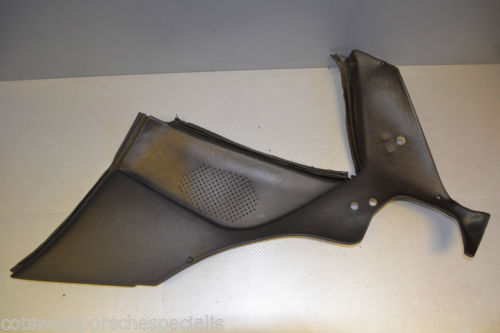

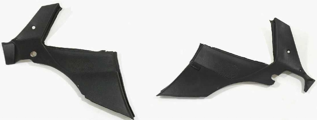

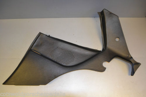

Spotkałem takie boczki jak poniżej. Czy one są z różnych roczników czy o co chodzi ? Dodatkowo sprzedawca w obu przypadkach twierdzi, że to nie są do "okrągłej deski". Ktoś ma jakieś doświadczenia ? Nie mam swoich pod ręką a w sumie myślałem, że wszystkie od pierwszego rocznika 924 do ostatniego 944 miały boczki identyczne...

Boczków tylnych do 924 były ze 3 rodzaje oprócz kolorów.
1 typ do 82 (wlew paliwa wewnatrz auta starego typu-plastikowy, kanapa tylna na dźwignie)
2 typ 82-83(wlew paliwa wewnątrz auta nowszego typu-metalowy, kanapa tylna na dźwignie)
3 typ 84-85 (wlew paliwa wewnątrz auta nowszego typu-metalowy, kanapa tylna na guzik)
Wlewy paliwa to starszego typu- półokrągły i nowszego typu bardziej kwadratowy. Nowszy boczek zalozysz do starszego auta, na odwrót nie bardzo.
kanapa tylna to róznica w jej mocowaniu - starszy typ to 2 dziury obok siebie, nowszy typ to jedna wieksza dziura lub w prawym boczku półokrągłe wycięcie.
Na zdjęciach od góry są typ 3 a poniżej typ 2

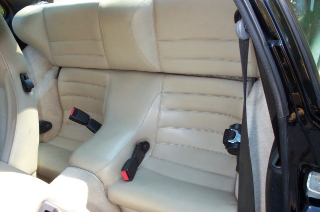

Mówisz o tylnych pasach ? Na focie, którą znalazłem nie przechodzą przez boczki.

Czyli do auta '87 potrzebuję typ 3 z tego wniosek.

juras napisał/a:
Na tym zdjeciu sa pasy biodrowe, pozniej wprowadzili pasy bezwladnosciowe dla pasazerow na tylnch siedzeniach, "zwijarki" pasow byly umieszczone w bagazniku.

Tylne pasy nigdy nie "przechodziły" przez boczki. Manualne do ich zawieszania miały na boczku support na magnes, automatyczne - nie.

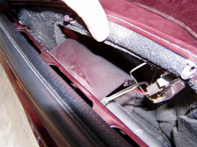

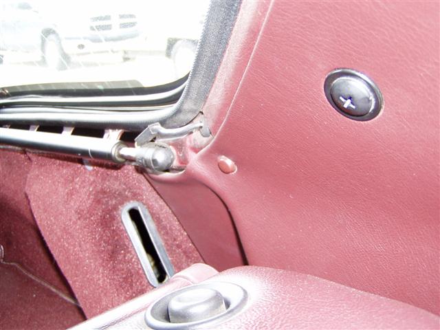

W "automacie" kształt boczka wymuszony przez umiejscowienie zwijaka pasa i jego supportu tuż za nim - pod innego kształtu tapicerką bagażnika. Tak jak w załączniku:
Edytowane przez konto_usuniete dnia 26-12-2014 22:03

Dla zainteresowanych - strona wewnętrzna:
