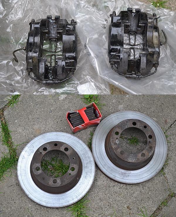

Witam, kupię tylne zaciski alu 4 tłoczkowe do 944.
Ktoś coś ?

Mam kpl. czterotłoczkowych zacisków brembo i tylnych tarcz od 968. Trzymam na cele projektu. No ale pieniądz rządzi światem smiley Za 1300 oddałbym całość na pewno.
Ewentualnie polecam ebay. W przedziale 850-1100 na pewno coś ustrzelisz

Dzieki za info, potrzebuje konkretnie tyl alu z 944.
Nie posiadam porsche a zaciski ida do garba z 58 roku. Z tego co czytalem na garbowych forach (po za naszym krajem) to bezproblemowo (rozmiarem a nie mocowaniem) ida wlasnie tylne alu z 944
Wiec pytanie czy te twoje sa takie same wymiarowo jak tyl z 944 ? I jesli tak to czy jest opcja bez tarcz bo tyl caly juz mam taki jak mnie interesuje a na przod na piaste przednia z 944 ich raczej nie zaloze smiley wiec sa mi zbedne.

jeśli mówisz o zaciskach alu 944 S2 to między 944S2 a 968 poza wymiarami tłoczków nie powinno być różnic. Zwykłe 944 ma zaciski, ale chyba żeliwne... lekkie nie są...
a czy do Garbusa to nie przesada ? co tam masz silnik z subaru 2,0T ? smiley
ps. na olx była ostatnio okazja kupić takie zaciski za 700 do negocjacji...
ps.2 nie wiem czy wiesz, ale te zaciski mają swoje problemy i przypadłości, a ich remont nie jest tani.
Nie czasem może być warto kupić wyremontowane... znajomy osoby Cooldude chyba sprzedaje takie po odmalowaniu i remoncie. tak mi się wydaje, ale mogę się mylić.

Zaciski przód/tył do 944turbo/944S2/968/964C4 mają takie same wymiary zewnętrzne. Różnice polegają (tak jak wspomniał PIeszczoH) na średnicach tłoczków. Tylne tarcze w każdym z tych modeli są takie same.
W razie czego mogę wypożyczyć zaciski czy też cały kpl do testów czy przymiarek, żebyś się mógł upewnić czy to jest to czego szukasz smiley
Daj znać na maila: sebastian.kulig@montel-krakow.pl

bedzie uturbione 1.6 (garbowe) z turbiną z audi tt 1.8 - celujemy w 170 koni.
Zeliwnych mam dwa komplety, jeden zdjety z przedniego zawiasu - potrzebowałem same piasty - oraz z tylnego alu które mam w innym garbie.
Widziałem te za 700 - byłem wstepnie ugadany, ale ktoś kto był szybciej wypłacalny ode mnie je kupił - aczkolwiek to były hample z produkcji pod szyldem brembo, choć to dla mnie nie ma znaczenia.
Wiadomo jedno tłoczkowe żeliwne spokojnie zatrzymają ten powóz ale dochodzi też kwestia wizualna, alu będą ładniej wyglądać pod fuchsami niż żeliwne smiley
Co do rozmiarów to mam pewne wątpliwości w sensie że przód i tył są takie same - jak się patrzy na zdjęcia na których sa przody i tyły to wyglądają jednak inaczej - chyba że to bigBraki są - poszukam foty o której mowa.
Ewentualnie przygarnę chętnie jedną sztuką z grawerką smiley
bo mam skąd dobrać sobie drugą.
Liczę się z tym że trzeba bedzie regenerować, a nie jest to tania sprawa, na szczęście troche hampli już zroiłem, plus znajomy zajmuje się regeneracją zacisków.
@simprez - poszedł mail.
