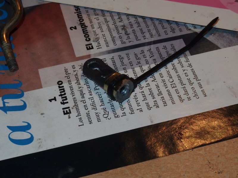

U mnie ten plastik z lewej na zdjęciu jest odkręcony na max, a klamke trzba b. mocno nacisnąć i ledwo da się otworzyć. Przydałby się dłuższy ten plastik.

Poradziłem sobie ze zbyt krótkim plastikiem.
W pierwszym zamku dokleiłem na poxipol nakrętkę do tego plastiku, ale tu udoskonaliłem patent i plastik+nakrętkę przykleiłem poxipolem, owinąłem cienką blachą i spiąłem trytrytką - teraz będzie bardziej stabilne.
pepek dodał/a następującą grafikę:
Edytowane przez pepek dnia 06-05-2016 21:58
