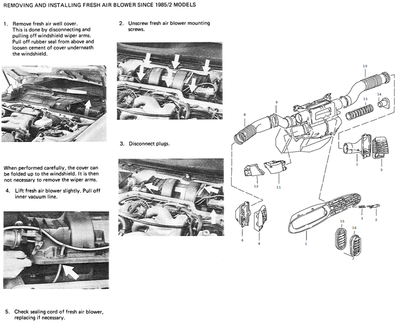

Rozbieram na czesci 944 rocznik 88. Utknąłem za całym zespole nawiewów. Nie wiem jak zdemontować ten caly układ zarówno od środka jak i ten na podszybiu. Jakieś porady?

na podszybiu silnik nagrzewnicy siedzi sztywno w nadwoziu, ale trzyma go tylko parę śrubek. po odkręceniu ich trzeba troszkę siły przyłożyć i odchodzi. Od środka nie mam pojęcia - sam jakiś czas temu chciałem to zrobić ale poległem. Chętnie poznam metodę..

Do całej operacji najlepiej najpierw zdemontować deskę. W tym celu odpiąć przewody idące do jej wszystkich kratek i potem po demontażu części wewnętrznej - zabrać się za wentylator. W załączniku - stosowne materiały pomocnicze.
