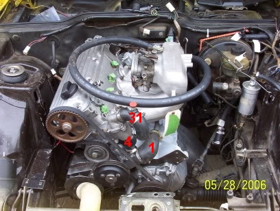

Jeżeli dobrze odczytałem to co opisałeś, to padła Ci część z numerem 31 z rysunku
wrzuconego przez Simpreza.

cd z PET

jesli dobrze rozumiem to 31 to tak waz na gorze z kurkiem do odpowietrzania ?
w takim razie to nie to ((
ten jest sporo niżej (tuz nad alternatorem) i charakterystyczne jest to ze ma zmienna srednica (z jednej strony bardzo gruby) z drugiej normalny

Strasznie komplikujesz prosty temat. Pisz dokładnie, ewentualnie daj zdjęcie to będzie pewne o co chodzi. Jeśli mnie pamięć nie myli to tylko jeden był z dużą różnicą w średnicy obu końców i jest to ten przy pompie wodnej czyli nr 1.

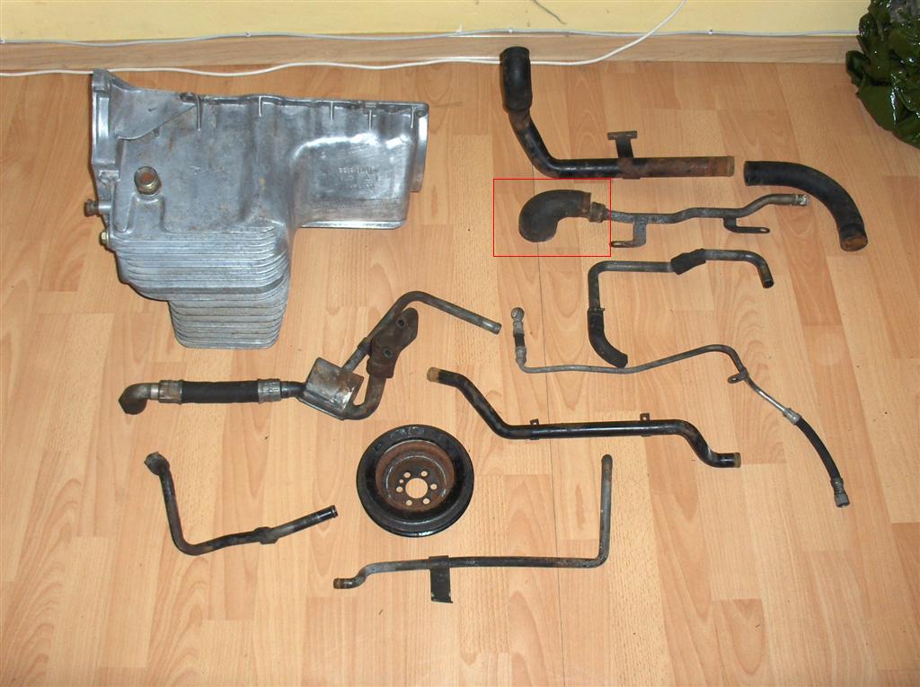

No panowie co wy tacy jacyś nie domyślni...
Chodzi wyraźnie o wąż z numerkiem 1. Nr części: 046 121 051
W PET nie widać aż tak tej zmiany grubości
Starałem się znaleźć dobrą fotkę ale nie bardzo wyszło... to to ustrojstwo zaznaczone na czerwono

TAK TO TEN !!!
dzieki Misiek!
Mamoth , fotke gdybym zrobil to zaslonilby ten wąż zbiorniczek plynu chlodzacego , na twojej fotce jest on usuniety
no a w PET-cie nie widac tej roznicy grubosci , wogle niewiele z tego widac
