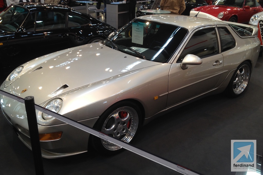

Mała pociecha...znalazlem zdjecie wystawianego w Essen oryginalnego TS i pierwszy raz zobaczylem,ze listwy boczne wystepowaly w tym modelu (pewno jako opcja). Coraz bardziej przekonuje sie jak indywidualnie komponowane byly te auta- poduszki powietrzne lub ich brak, Skórzane kubelki rekaro lub welur, jedyne co jest pewnikiem to brak targi i siedzen tylnych, rollbar tez pewno byl opcją.
tona dodał/a następującą grafikę:

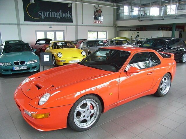

z innej beczki zastanawiam się czy centralny otwor na masce byl opcją czy jest to tylko gadget tuningowy dodawany później przez właścicieli.. większość fotek na necie pokazuje taką maskę jak na tym srebrnym, ale też nie raz widziałem coś jak poniżej:
Autor RE: Kryptonim "Biały Kruk"-968TS
Dodane dnia 28-07-2014 19:46
To ,ze listwy boczne wystepowaly w 68 jest jasne ale w TS pierwszy raz widze. Wyciąg z intercoolera byl stosowany w Turbo RS(4szt) ale rowniez widzialem w jednym chyba najbardziej "obfotografowanym" TS (sprzedany z 5lat temu za 100tysEsmiley) Ja w swoim nie robie tego centralnego otworu...ba nawet nie moge dostac tych malych (szwajcar jest niezlysmiley a kangur sie nie odzywa) Co do fotek, jestem niereformowalny ale obiecuje, ze jak auto wroci od lakieru cos zrobie. Lakier...dopiero pisalem o 2 sierpnia ale okazuje sie ,ze to bedzie 15smiley

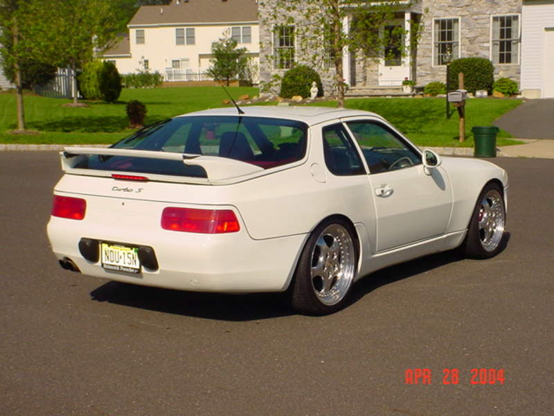

A tak chcialbym aby prezentowal sie biały. Plus listwy boczne i przerobione wnetrze oraz brak targi. To jeden z ładniejszych Klonow zewnetrznie. Bo srodek nie zmieniony. No i PERŁAsmiley

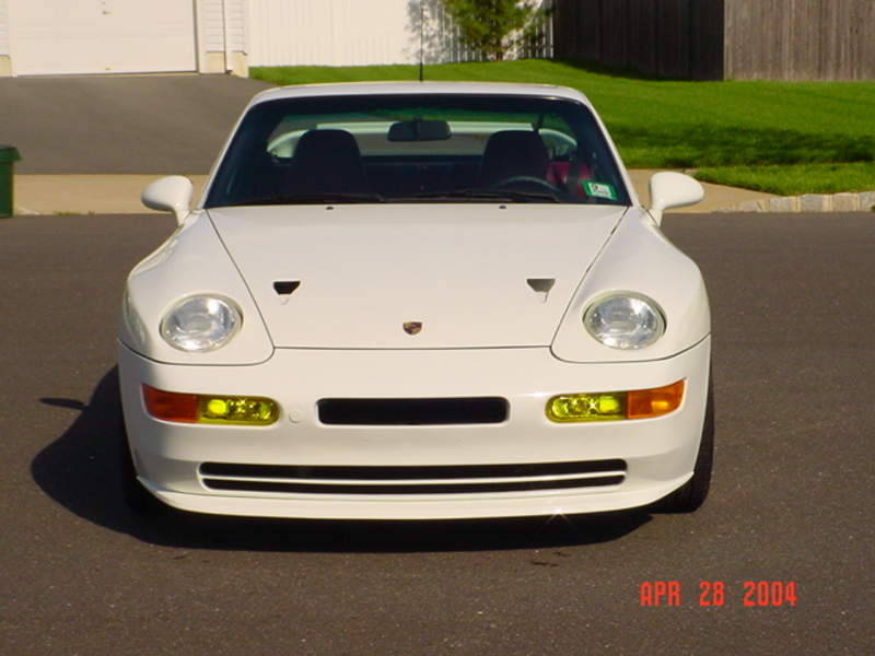

I jeszcze jednosmiley

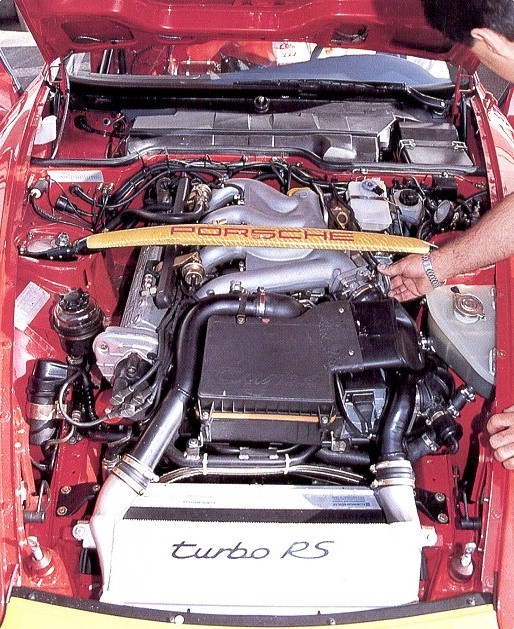

co do rozpórki - akurat temat otwarty jest na rennlist i to całkiem niedaleko nas bo w Niemczech jeden facet odtwarza rozpórkę. Nie jest tania, ale wygląda bosko, no i nie ma obecnie innego źródła tych piękności:

Rozpórka mnie jakos taka nie podniecala ale na przykladzie zdjecia z renlist widac kiche jakiej nie chcialbym popelnic w swoim projekcie...ordynarne spawy na rurach dolotu miedzy intercooleremsmiley I jeszcze jedna zagadka-czemu na zdjeciach komory silnikowej zawor blow off jest zalozony odwrotnie jak w 44turbo- jestem przekonany,ze w takiej pozycji nie jest w stanie utrzymac 1bara ale sprawdze to empirycznie.
