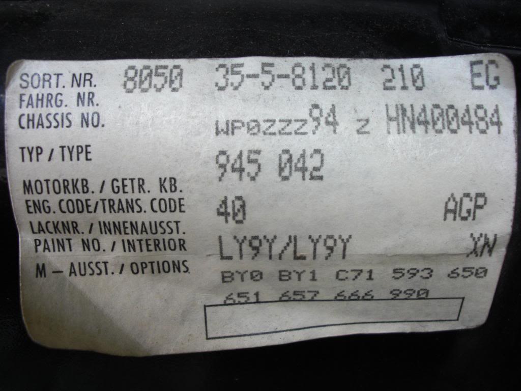

Wystarczyło wpisać w Google hasło w rodzaju "porsche 924 options label" i otrzymujemy:
http://forums.rennlist.com/rennforums/924-931-944-951-968-forum/614722-help-needed-with-car-body-id-tag-restoration.html
- a na samym dole podlinkowanej strony gotowy wzór Teraz wystarczy pobawić się w programie graficznym w wycinanie/wklejanie cyferek/literek wedle potrzeb własnych i wydrukować sobie samemu na odpowiednim materiale samoprzylepnym.

I co z tego że z 944 ? Jest taka sama jak w 924 przecież (nie licząc indywidualnych wpisów na niej). Mam u siebie jeszcze oryginał - więc chyba żadną sztuką jest podmiana np. 4 na 2. I tak będzie to kopia.

No dobra, ale przynajmniej wymiary literek/cyferek w moim linku już są podane.

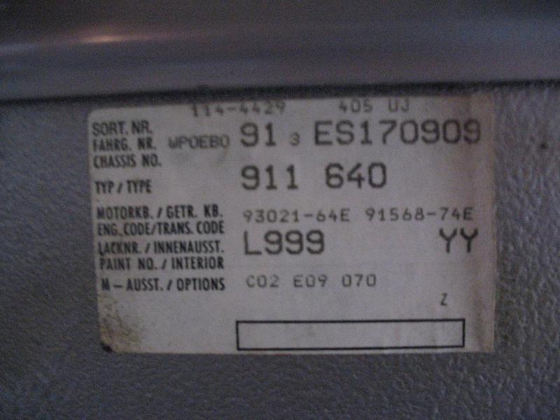

P.S. W 944 jednak też takie były: http://forums.pelicanparts.com/porsche-924-944-968-technical-forum/314244-my-87-s-engine-removal-into-turbo-project.html i w 911 http://www.lufteknic.com/info/944_codes.html

O to mi właśnie chodziło - to są skany oryginału (ów) + miarka jako skala odniesienia. Teraz tylko program a-la "fotoszopa" i można bawić się w rekonstrukcję.

Jeszcze przydatne do rekonstrukcji:

I jeszcze jeden typ z taką nalepką:
