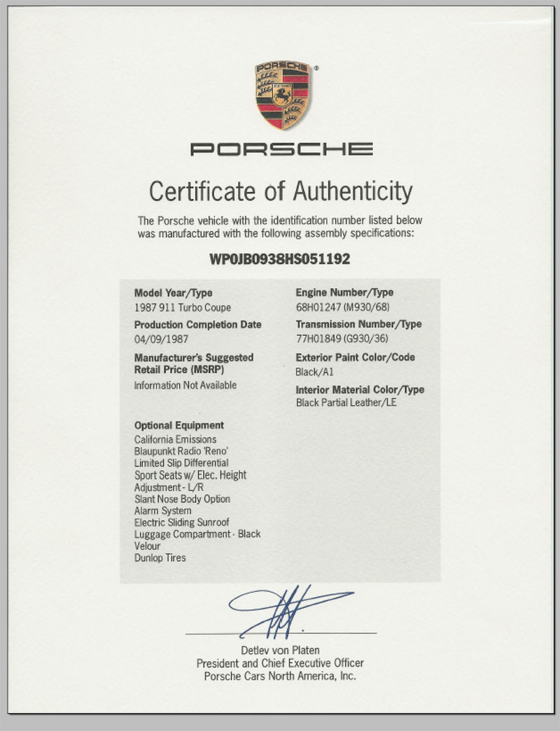

W sumie to niby tylko 10$ - ale jak dla mnie niczego "nowego" to nie wyjaśnia. Mam tu na myśli kody materiałów wnętrza - niby są podane tylko co z tego skoro nie wiadomo co oznaczają ? Reszta informacji jest "osiągalna" na nalepce z tyłu, tabliczce za deską i PET. Jak dla mnie - jakość usługi stosowna do ceny. W załączniku przykładowy certyfikat Porsche. Stopień/zakres podawanych informacji jest różny (pewnie ma to związek z oryginalną konfiguracją danego egzemplarza).

... a czasem jest to tylko tyle:

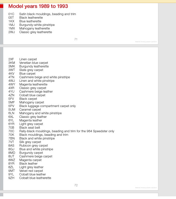

Jeden kod tylko w google wklepałem - 30 sekund szukania...
A naklejki w bagażniku nie mam, nie znam żadnej opcji auta.

1. Ale to jest przecież lista dla 911 a nie 944.
2. Jeśli chcesz poznać tylko opcje to rzeczywiście oficjalny certyfikat nie opłaca się.
