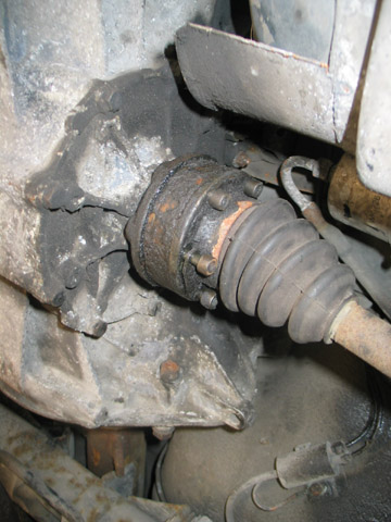

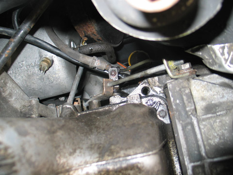

troszkę już mi ręce opadają.
mój blok silnika jak już kiedyś wspominałem jest nieco zmasakrowany w miejscu łączenia z obudową sprzęgła.
W końcu miałem okazję zrobić zdjęcie spod autka.
Spawanie odpada.
Nie chcę ogólnie robić nic żeby było na chwilę. Z drugiej strony nawet znalezienie samego bloku od 3 litrówki wydaje mi się, że nie do końca wystarczy, bo nie wiem czy swap samego bloku z innego silnika to taka pewna i prosta sprawa.
Kolejna opcja, to upolowanie gdzieś całego silnika.
Tyle, że to już droga opcja a mnie za rok wesele czeka.
1) według Was wymiana samego bloku (musiałby oczywiście przyjść razem z obudową sprzęgła w komplecie) to dobra opcja?
2) jak ktoś ma cały silnik z S2 do sprzedania proszę o info
3) ciężko mi to pisać - może sprzedać auto tak jak jest i za rok (po weselu smiley) kupić coś pewniejszego?
dołączam jeszcze kilka fotek z "niepodłączonym czymś", jedno to chyba podłączenie kolektora ssącego.

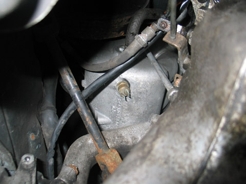

Dodane dnia 03-08-2011 19:15
a tu masakra też - nie ma gwintu.

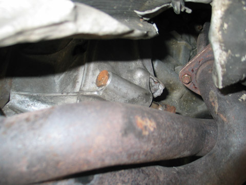

Dodane dnia 03-08-2011 19:16
patent roku

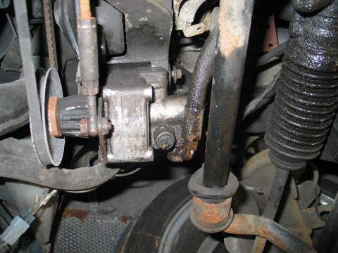

Dodane dnia 03-08-2011 19:17
tutaj chyba ma być wpięty kolektor ssący

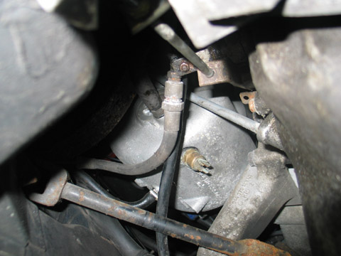

tutaj nie wiem (przednie zawieszenie, coś niepodpięte)

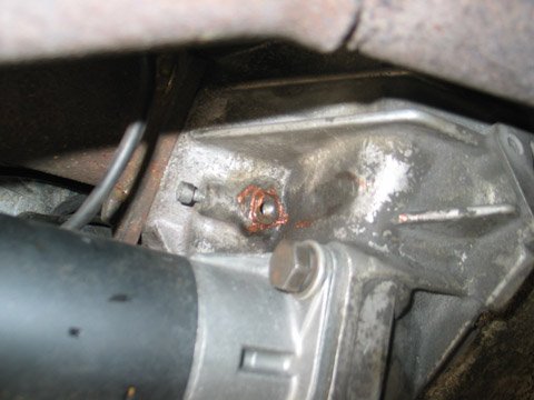

Dodane dnia 03-08-2011 19:18
Autor RE: 7
tomo
Postów: 615
Miejscowość: Chorzów, Gliwice
Data rejestracji: 07.04.08
Dodane dnia 03-08-2011 19:20
to samo z innej perspektywy

Autor RE: 944 S2 [porada potrzebna] męskie decyzje

smiley Kto to wszystko zrobil Twojemu prosiakowi?

raczej mój poprzednik i nie zostało ogarnięte tak jak trzeba...

Mysle ze te uszkodzenia mozna mimo wszystko ponaprawiac . Musisz poprostu znalezc mechanika z wyobraznia . Ogladlem kiedys film jak koles napawał głowice 16 zaworową od 944 uszkodzoną po zerwaniu napinacza łańcuszka rozrządu .

może ktoś z Was polecić jakiś zakład spawalniczy? oczywiście najlepiej w śląskim rejonie, ale niekoniecznie.
najlepiej coś sprawdzonego, bo może korzystaliście już z usług spawania bloku? smiley
nawet jeśli ostatecznie miałbym kupować silnik, to obecnego szkoda mi zaprzepaścić bo na hamowni wypadł wzorowo

Ja spawałem kilka rzeczy w Krakowie - m.in blok a dokładniej dziury po wyrzuconych wałkach balansu. Fachowo i sprawnie. Firma zajmująca sie głównie regeneracją głowic samochodowych - Papież, ul Kosocicka 23

W Gliwicach masz jedną z najlepszych firm w Polsce która zajmuje się takimi rzeczami

w końcu temat rusza dalej - silnik trafił do http://www.polok.pl/index.php - dzięki Lamer za otwarcie oczu we własnym mieście smiley
porobiłem dziś fotki przedoperacyjne (uwaga drastyczne smiley) link do galerii: http://s281.photobucket.com/albums/kk217/madatomo/silnik/
Tragicznie to tam wygląda. Okazało się, że poza tym że dolnych uszu nie było mocujących obudowę sprzęgła, to góra trzymała prowizorycznie i przez to tym bardziej to wszystko tam latało. Zwróćcie uwagę na zdjęcie wnętrza obudowy sprzęgła jak jest tam w środku wytarte.
Mój poprzednik nieźle tam nasyfił.
Plany działań, to zdjęcie koła zamachowego i splanowanie całości, "uzupełnienie mięsa", nowe tuleje i przepiękne dopasowanie całości smiley ale rzeźba!
stąd wszystkie problemy ze sprzęgłem (mimo regeneracji - szkoda tylko że poprzedni mechanik od razu nie wziął tego za gębę bo widział co tam jest grane a ja nie) no i z rozrusznikiem. Wieniec niepotrzebnie został wymieniony.
Odnośnie tempa prac na tą chwilę to nie zamierzam tam nikogo popędzać. Zobaczymy jeszcze ile mnie to będzie kosztować, ale uspokajali że źle nie będzie smiley

a tak z innej strony jak uważacie: jak mogło dojść do tego, że dolne gwinty były wyłamane?
może kiedyś przy wyciąganiu silnika komuś upadł i się obił?
Dodane dnia 03-11-2011 21:46
Rzeczywiście rzeźnia!!!
Pomyśl przy okazji nad sprzęgłem na sprężynach - bo taka stara guma to jednak bomba zegarowa...
Warto jeszcze korzystając z okazji przyjrzeć się uszczelnieniu silnika - bo widać że dół mocno się poci.
Co do szkód ogólnie - jedyne co mi przychodzi na myśl to jakiś solidny dzwon. Mechanik (nawet jakiś straszny partacz) raczej nie mógłby tego zrobić - ale może się mylę?

piterson: nie wiem w sumie do końca jak to tam leci, ale mam jakieś wycieki w układzie kierowniczym (możliwe, że ten dół od tego wygląda na tak spocony)
Ale to sprawdzimy jak wróci ze spawania.
prawda to, że jest jakiś dedykowany zestaw naprawczy do układu kierowniczego?
