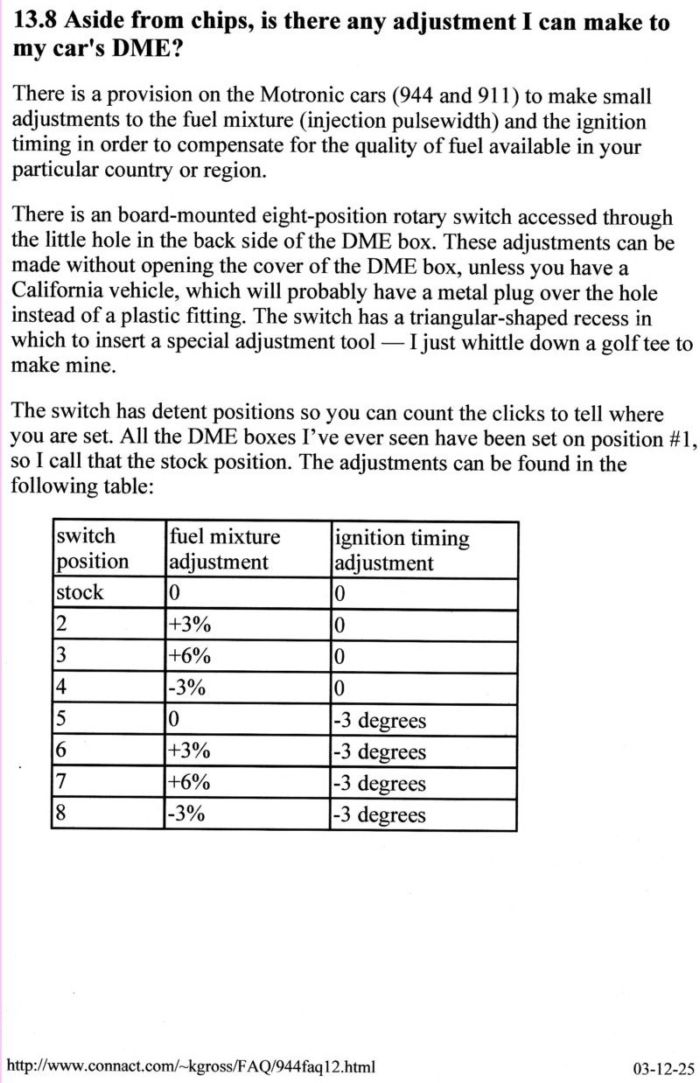

Znalazłem coś takiego (foto) .
Czy mógłby ktoś to dokładnie przetłumaczyc ?

krutko muwiąć
w skrzynce DME , jest przełącznik do ustawiania zapłonu i dawki paliwa , poto żeby dostosować prace silnika do paliwa jakie sie leje smiley

można zrobić taką przeróbkę. bodajże szwajcarskie auta miały ustawione na bogatszą mieszankę. ja kiedyś miałem taki 'chip', który (korzystając z fabrycznych map) zmieniał mieszankę na paliwo stuoktanowe. przełączając zmieniały mi się ustawienia i troszkę poprawiała się dynamika silnika.

ma ktoś to u siebie, bo ja nie moge tego zlokalizowac to chyba niie posiadam.
czy daje rzeczywiscie efekty?

Otworz ecu a ukaze ci sie ptlytka z swithami, niektore ecu maja potencjometr jest otym cos opisane u clarka i wogule w necie...
