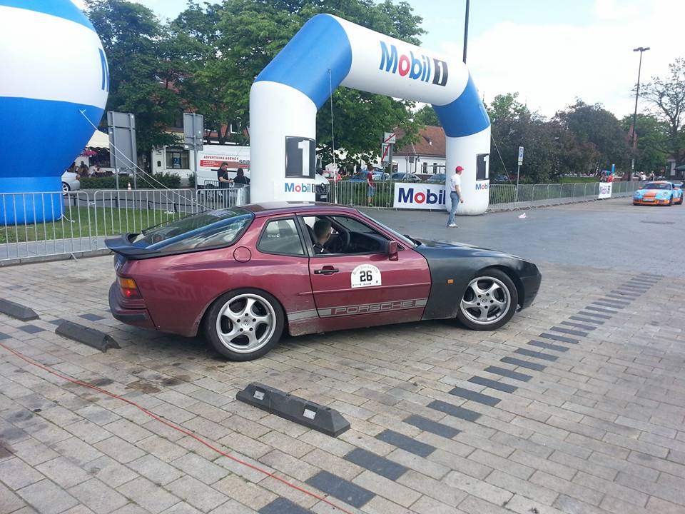

felgi z Et ktorym podales pasuja do 944 II i 968 idealnie
ponizej zdjecie Piotrka S2 na takich felgach
Edytowane przez nemo dnia 27-10-2017 12:38
Autor RE: [968] felgi
Dodane dnia 27-10-2017 13:33
Tak jak pisze Nemo to idealny zestaw do 968 .

A macie może jakieś inne zdjęcia 968/944 na tych felgach?
Myślę nad zmianą moich "włoszek" na właśnie atrec turbo. Wiem, że na 964 wyglądają super ale na 968 nie moge ich znaleźć nigdzie w necie.
