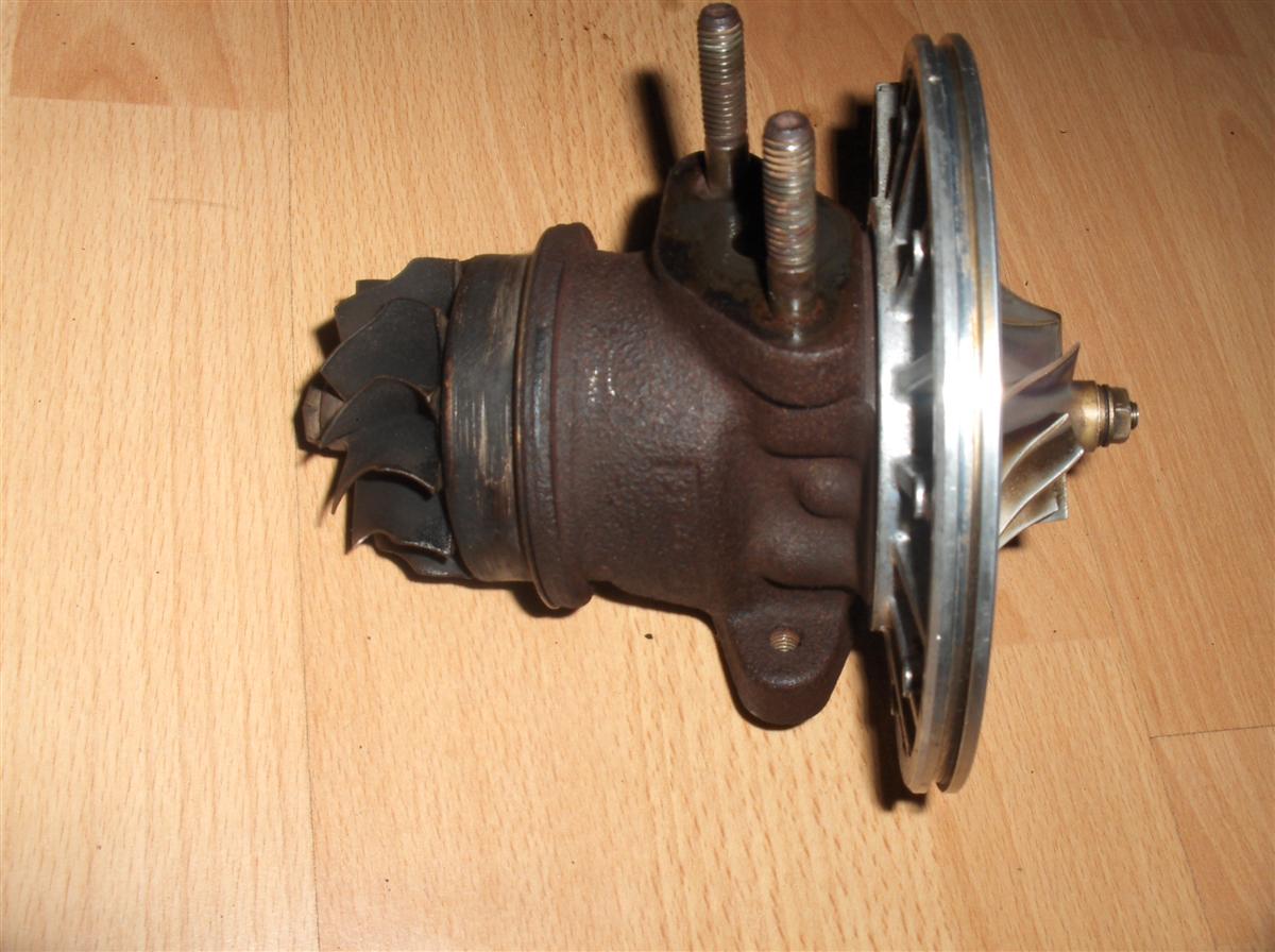

No więc dymienie w szczególności czarnego dymu z okolic turbinki nic dobrego nie znaczy. Masz Turbo serii 1 - więc nie spodziewaj się o-ringu na wyjściu turbosprężarki - dodano go dopiero później. Jedyne uszczelnienie jest w postaci uszczelki.
Przedostawanie się oleju z turbiny do dolotu bądź wydechu w 99% oznacza już zbyt wyrobione łożyska i uszczelniacze (tutaj w postaci 2 przeciętych pierścieni - po jednym komplecie na stronę - na schemacie są oznaczone nr 6).
Pierwsza seria turbo była znacznie bardziej awaryjna. Po pierwsze kolektor wydechowy lubił pękać - każde pęknięcie powodowało zmianę ciśnień w turbosprężarce co wpływało na jej żywotność. Zastosowanie uszczelek zamiast o-ringów i kołnierzy także nie wpłynęło zbyt dobrze na trwałość turbiny. Na koniec była ona troszkę za duża, a gorąca strona (niezależnie od serii) była wykonana chyba z tego samego materiału, który także lubił pękać, a każdy przypadkowy odłamek może uszkodzić wirniki sprężarki i dalej wpłynie to na łożyska, smiley
W każdym razie proponowałbym na początek zorientować się w czym tkwi problem i skąd ten dym pod maską? Na pewno zajrzałbym do dolotu - co tam się dzieje? Potem przejrzałbym kolektory wydechowy i rurki do wastegate i okolice turbiny w poszukiwaniu nieszczelności. Jak nic się nie znajdzie to pozostaje wyciągnąć turbosprężarkę i sprawdzić jakie ma bicia na wałku, zobaczyć czy są uszkodzenia wirników. Najwięcej zabawy jest z gorącą stroną. Bez rozkręcenia nie ma możliwości nic tutaj zobaczyć.
Jakby interesowały cię fotki wnętrza turbiny z 931 to daj znać bo mam ładną sesję z prac nad moją i wszystko tam całkiem dobrze widać.
[img]http://www.turbo3k.com/i/hotspots/53263005.jpg[/img]

Ogólnie nie załamuj się - jeśli teraz autko śmiga to nawet jak coś nie jest za późno by wszystko naprawić. Ważne żeby odpowiednio traktować turbosprężarkę - tak jak wyłączanie silnika dopiero po pewnym czasie od zatrzymania auta itp - normalne warunki przy eksploatacji turbodoładowanych silników - dzięki czemu wszystko będzie działać znacznie dłużej.
Załączam fotkę tego co w sprężarce widać smiley wnętrzności spod wałka mam gdzieś na innych foto.

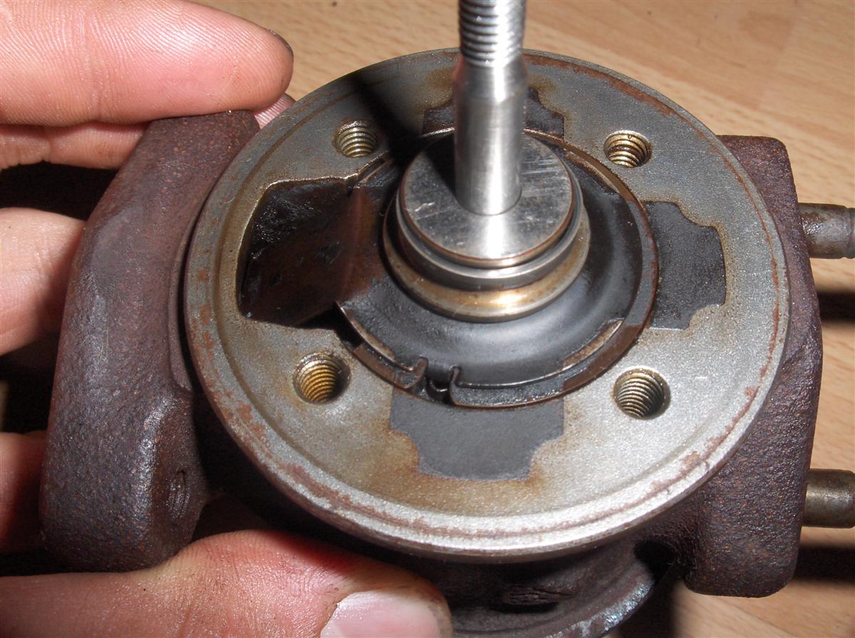

i jeszcze to... akurat dobrze widać uszczelnienie strony sprężarki. Z gorącej strony jest troszkę inaczej ale też podobnie.

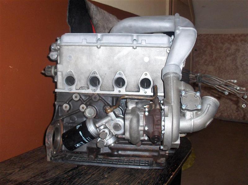

Czy ktos ma fotek jak turbo jest przekrecone do bloku?
Jeszcze ni bylem pod samochodem ale mysle ze napewno uszczelka doplywu albo odplywu oleju z turbo. Z tego co sie orientuje to doplyw ma dwie uszczeliki, jedna do "turbo mount" a druga od mount do turbo. Mount to to co trzyma turbo do bloku. Mysle ze sie nie myle?

Nie mam fotek serii 1 ale dla serii 2 jest podobnie. W aucie jest to bardziej pozasłaniane, ale tutaj chociaż częściowo coś zobaczysz.
Co do uszczelek... są 2, jedna od dołu mocowania i druga od góry. od góry wchodzi Banjo-Bolt z filtra oleju a od dołu wychodzi przewód do miski olejowej. Uszczelki są właśnie przy tych przewodach olejowych, ale szczerze to raczej rzadko coś się tam uszkadza. Między blokiem a uchwytem do turbiny nie stosuje się żadnych uszczelek - nie ma tam oleju. Uchwyt przykręca się 4 śrubami do bloku. Turbosprężarka natomiast wisi przykręcona do uchwytu 2 śrubami od góry (jest to także miejsce dostarczania oleju z 1 oringiem-uszczelką).
