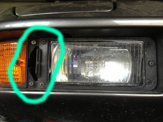

Jak to nazwac? To czego nie ma, na zdjeciu smiley
Czy to moze samo spasc? Jesli nie, to zginelo w ASO Porsche, poprzedni wlasciei mial mala stluczke :-( Chyba im nie udowodnie, ze zapomnieli oddac.
Ile cos takiego kosztuje? Ma ktos na zbyciu?

To gumowe cuś jest przymocowane wkrętem, wiec samo raczej nie odpadnie... Jeśli na zdjęciu jest Twój zderzak, zazdroszczę stanu mocowań kierunkowskazu i reflektora.. Powodzenia w poszukiwaniach.

Ja na to mówię "kiełek" tak jak 911 mają te kły ochronne na zderzakach i 924 EU też takie mają z przodu, tylko mniejsze. To jest po prostu gumowe wypełnienie. Sobkowi to odpadło samo, może źle dokręcili.

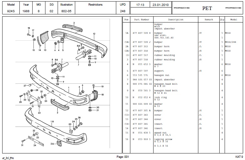

Element 2A nr 477 807 353 i 354 bumper horn

2A to raczej ten główny kieł na zderzaku, a tego pomiędzy kloszami nie ma na tym schemacie.

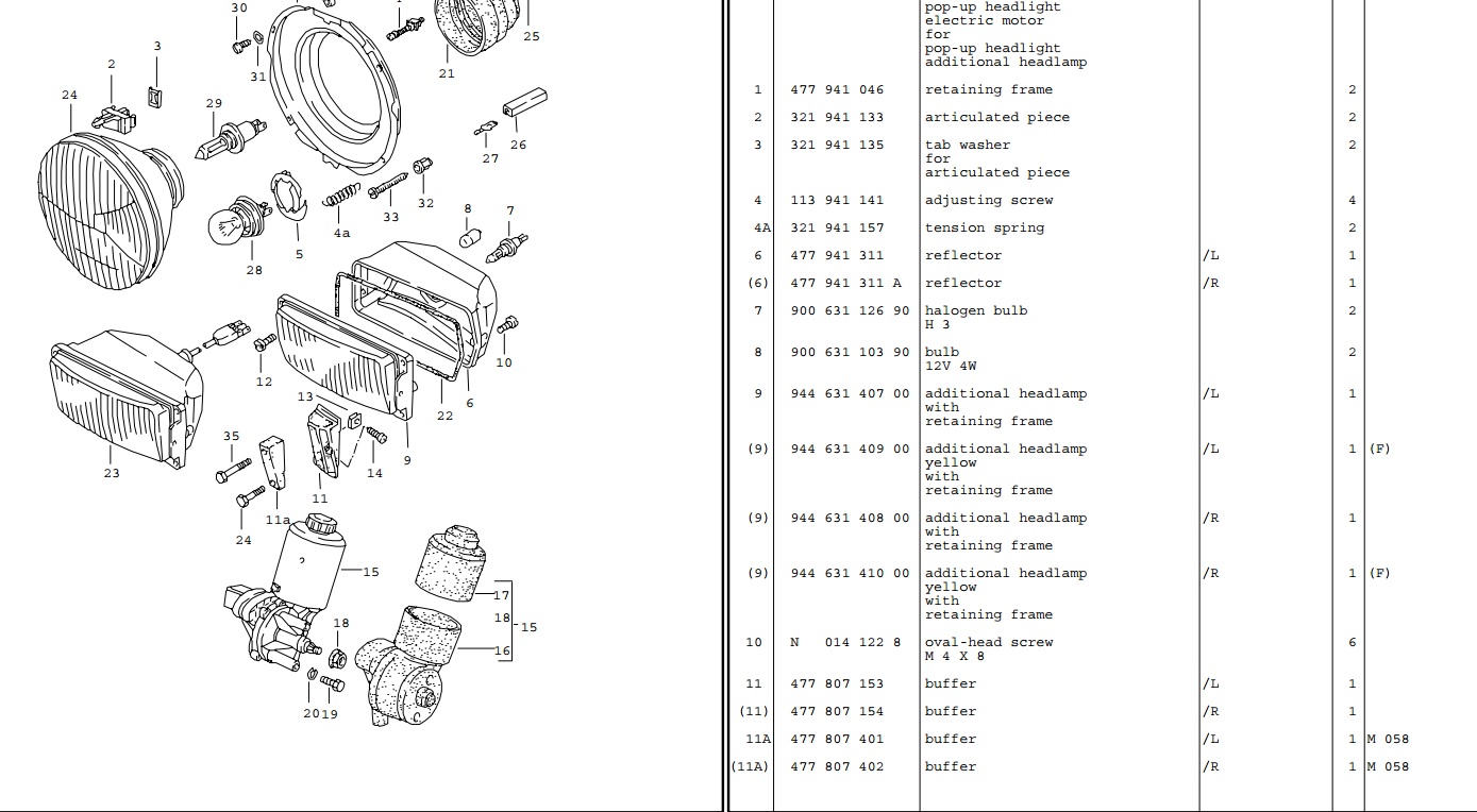

W386/g PET jest to Puffer: str 386 w PETce DE.
Po angielsku będzie Bumper Buffer... w serwisie NLA - czyli trzeba szukać używek!
Nr części: 477 807 153
W zestawie znajduje się blaszka mocująca i śrubka
blaszka: 477 807 191
śrubka: 900 143 047 07 - 4,2mm średnicy i 19mm długości smiley

Misiek, to co podałeś jest tym, o co chodzi Piotrowi, ale nr części dotyczy lewej strony auta
Nr na prawą stronę 477 807 154.

Bo tak jak napisalem na wstepie, byla stluczka. Lewy naroznik i gdyby byl zamocowany po naprawie, to malo prawdopodobne ze sam odpadl. Byl wymieniany kierunkowskaz, naprawiany zderzak itp. Ciezko mi sobie wyobrazic, ze przy takiej naprawie gdzie trzeba wszystko zdemontowac i zmontowac zabraklo tego elementu. Moze ktos sie zagapil i zapomnial zamotowac ostatni element.

Może odpadł podczas stłuczki i został gdzieś "wyrzucony" z resztkami mocowań kierunkowskazu? halogen też był wymieniony? Samo z siebie to raczej niemożliwe żeby odpadło.
