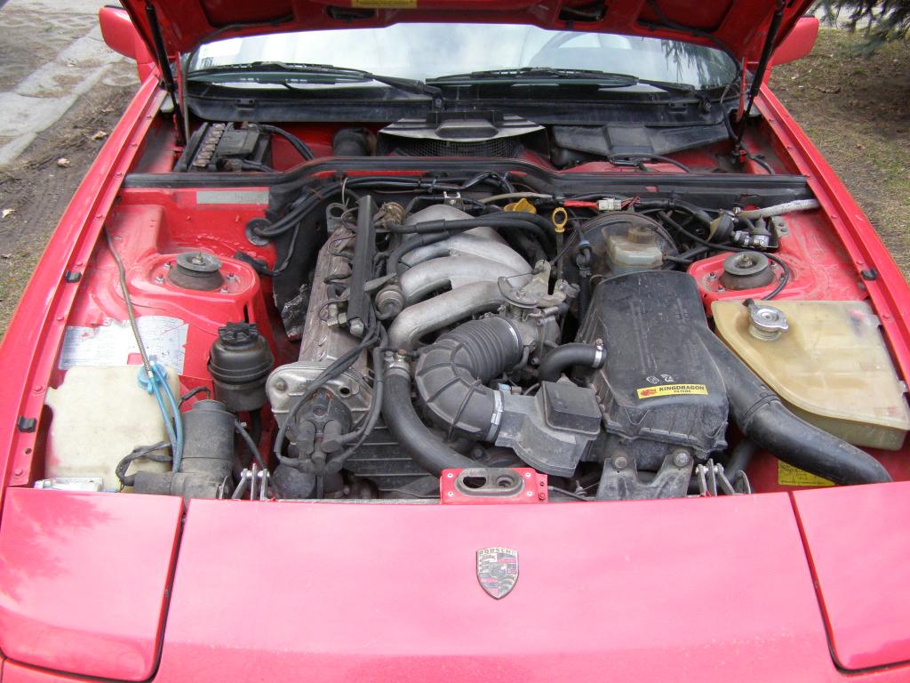

[img]http://www.affordableclassicsinc.com/ClassicsPgs/1987%20PORSCHE%20924S/1987%20Porsche%20924s%20%2819%29.JPG[/img]
924S z klimą - nie powinno robić problemów smiley

Pumba - ta 924s rzeczywiście ma klimę? No nie widać tych przewodów biegnących przy kielichu. Może w 924 były prowadzone inaczej niż w 944.

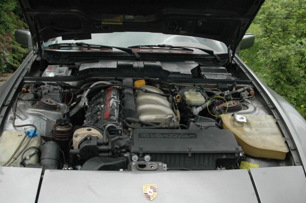

Ja wrzucam zdjęcie komory silnika w 944 2.5 S (16v) z klimatyzacją:
- żółty okrąg - fragment trasy przewodów z czynnikiem chłodzącym, biegnący bezpośrednio przy lewej kolumnie McP
- pomarańczowy okrąg - zawór uzupełniania czynnika, ulokowany bezpośrednio na wysokości środka kolumny.
Czyli co wiemy:
- do 944S2 3.0 powinno pasować
- do 944 2.5 (8v) powinno pasować
- do 924 S 2.5 (8v) powinno pasować
Czy pasuje do?
- 944S 2.5 (16v jak na zdjęciu niżej)
- 944 turbo
- 944 wyposażonego w klimatyzację (wersja silnikowa obojętna)
- 924 2.0 N/A (nikt fotki nie wrzucił smiley )
- 924 2.0 turbo (tyż fotki brak)

jedyna opcja poprowadzić przewody od klimy nad rozpórką.. inaczej nie spasuje...

Simprez - moja skleroza na chwilę chyba w regres poszła. Przecie w ogłoszeniu posiadam zdjęcie swojej własnej prywatnej komory smiley I teraz jestem absolutnie pewien bez konieczności złażenia do samochodu smiley

Zaktualizowałem w 1 poście. Michal951 - nie dopisałem Cię ze względu na to, że z klimą w 44 jednak będzie problem.

Ps. Jeśli chodzi o klimę - jak widać na obrazku - da się, ale trzeba rozpórkę trochę inaczej zaprojektować:

juras napisał/a:
Super.
No dokladnie o tym mowilem smiley Mam taka, tylko samochodu mi do niej brakuje smiley

Pumba napisał/a:
smiley smiley smiley
Myślałem przez chwilę że to zdjęcia Twojego silnika...

Piterson -przecie zima dopiero minęła, a ja do perfekcjonistów nie należę... U mnie jeździ, a nie się świeci. Po lakierowaniu komora tak wyglądała...
