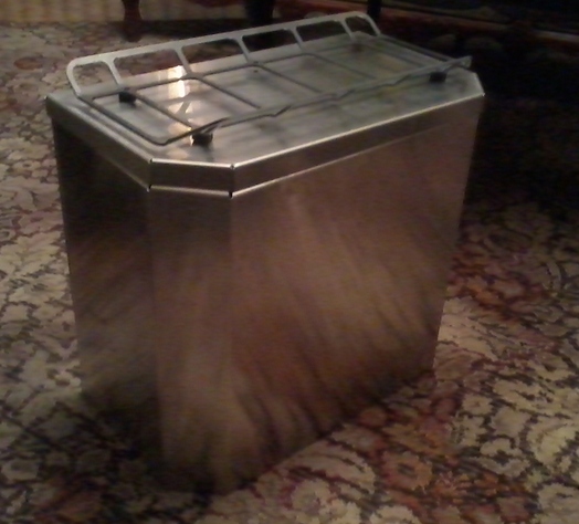

Z doświadczenia wiem, że ciężko zainteresować czymś czego fizycznie nie ma, Michał, jeżeli chcesz prosty zbiornik w kształcie prostopadłościanu
lub podobny, to myślę ze moge wykonać taki dla ciebie, a może wtedy ktoś jeszcze sie zainteresuje. Rzecz w tym, ze materiał i tak mam, więc kwestia znalezienia chwili czasu na opracowanie rysunków, potem wrzucić na laser i pospawać. Co do kosztów, to powiem tak, kufer pokazany na zdjeciu ma 44l i przy odrobinie szczęścia jego cena wraz z zamknieciami itp powinna sie zamknać w 400 zł, ze zbiornikiem nie powinno być podobnie , więc jeśli sie mocno nie spieszy to możemy pociagnać temat za jakieś 2 tygodnie, bo tak jak pisałem aktualnie słabo z czasem.
